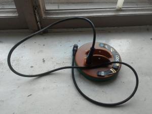

Интересна  CoilteK для X-Terra 6"  3 кГц. Есть у кого, может советом еще кто поможет, как девайс, не расстраивает?

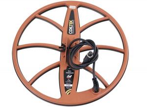

Мне форма эллипс не очень нравится, больше к круглым катухам склоняюсь чем к овальным. к тому же уже определился с  CoilteK для X-Terra 6"  3 кГц, вроде устраивает по отзывам и работе катушки, марс. нел я как не особо жалую, что то настораживает в долговечности и практичности.
Вот и интересуюсь, может есть владельцы  CoilteK для X-Terra 6"  3 кГц и есть что сказать по поводу нее.

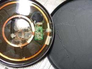

я работал с CoilteK для X-Terra 6"  3 кГц у неё минус большой она пустотная
Только что, NorDic сказал:
Благодарю за совет.
6" у меня нет, но есть желание её купить. А вот с рулём Коилтековским работал много. Понравилась. Снайперка тоже  должна быть неплоха.
Только что, mistor twistor сказал:
С какого перепуга?
2 минуты назад, mehannik сказал:
С какого перепуга?

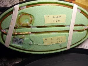

Истину говорю. Там в корпусе пустоты дофига. Эллипс - идеальная форма.
Только что, prorab сказал:
Я то говорил про эту катушку (с которой работал). А у 6" скорее всего есть пустота (как и у родной минелабовской). Но эллипс минелабовский в плане исполнения - просто ужасен. А третье фото - это 6" родная. Хрен ей чего будет, залита наглухо.

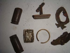

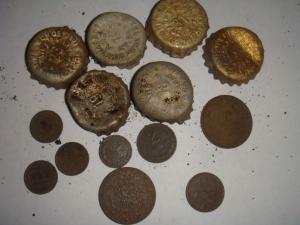

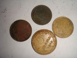

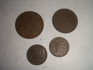

Ну вот свершилось, поменял блок от 305 терки на катушку CoilteK для X-Terra 6" 3 кГц, б.у брал сегодня, не выдержал и пошел на свое место на добивку после катушки Minelab DD 6 на 18.75 герц и офигел не много с находками на выбитом не большом участке................... Место теста был городской пляж
