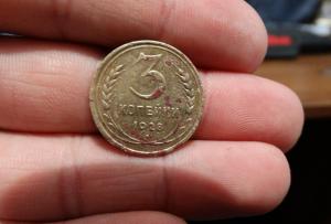

Привет всем!  Подскажите пожалуйста как можно убрать такие окислы на монетах(Красные на фото)? Кроме механической чистки и грубых методов типа кислотой, может есть щадящие способы, заранее Благодарен за советы!

Их не убрать. очень долго отмачивать в кефире, через сутки доставать и протирать содой и опять в кефир. красноту йод убирает.
Это монета будет в глубоких ковернах. Её луче похоронить.

Содой обтираю, но эти окислы не сходят, мертво сидят, то-есть там глубокие раковины под ними будут?
Я думаю после любой чистки у пациента останутся большие каверины, которые потом можно будет чуть заретушировать тапинированием или парафином. Но всеравно потом вылезут. Думаю с этим ничего не поделаешь. Может более опытные товарищи что-то подскажут. С уважениями.
Да. кефир их убирает. Попробуйте. неделя может две. они сойдут. коверны будут.

То,что будут коверны впринципи понятно, но хотелось бы попытаться убрать эти окислы

краснота неглубокая с помощью йода сходит. Только на сухой монете.

Сходит цвет красный, или сам окисл может сойти?

Окислы нет. только вымачиванием.
йод это конечная стадия. чтобы остатки красноты убрать.
Раствор лимонной кислоты, а после дремель с латунной насадкой+полировка.
Только кислота. Но каверны естественно будут. Но собственно монета то не редкая, что её жалеть?
