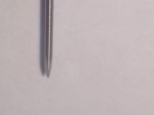

Самый простой вариант сточить коньчик у иголки, получается шабер намного практичнее и безопаснее.
