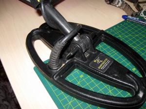

2 минуты назад, Я.М.М.26RU сказал:
24 - 14 см это шарп
Шарп - 12,5х12,5 см
А ШарпШутер - это 24х14
Фантомы АКА - та же территория, те же настройки. АКА мне категорически не понравилась.
Касаемо заломов кабеля - я взял изоленту, намотал кабель вокруг штанги, закрепил. Оставил петлю возле начала кабеля и никаких заломом. А ежели кабель как струну натягивать, так это кирдыйк будет любому кабелю. Для каждой катушки у меня своя штанга.
Я не рекламирую Nel - просто стараюсь объективно анализировать "бочку дегтя" и примеряю полученные ответы на себя. Пока ничего криминального не увидел.

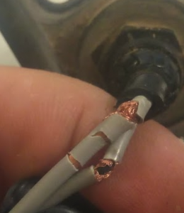

Специально для тех кто верит в силу изоленты , нельзя современной изолентой  ничего мотать , иначе вот такая  фигня случается ,оболочка  кабеля стала хрупкий именно в месте контакта с  изолентой
За предостережение - спасибо! Наверно надо между изолентой и кабелем ставить что-то промежуточное. Ну типа фум-ленты или просто полиэтилен, а изоленту наматывать поверх такой изоляции. Да, и какой-то это странный кабель и место стыковки тоже не такое, как в реале. Кабель у Нел черный, а место стыка не жесткое, а гибкое.Наверное, у вас показаны старые катушки. Сейчас их так не делают.
Это  не нел , но  с нелками ситуация такая же . Сфоткал что  под руку попалось
И кстати у нел кабель ломается    часто у самого выхода из корпуса . не  помогает даже резиновый гермоввод

только не пвх изолентой , иначе через 2 сезона в этом месте кабель и лопнет.
https://mdrussia.ru/topic/74857-otzyvy-o-katushke-nel-hunter/#findComment-995194
В 10.06.2018 в 07:26, Ruslanyus сказал:
А чем именно можно крепить кабель?
https://mdrussia.ru/topic/74857-otzyvy-o-katushke-nel-hunter/#findComment-995656
@Борис_Б Стяжкой широкой многоразовой  или застежкой липучкой ,  я  пользуюсь липучкой.
