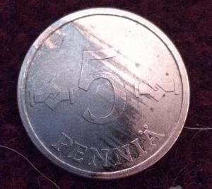

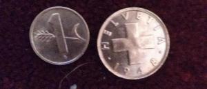

Добрый день! Мой опыт в чистке любых монет полдня. Монеты 20 века. В гугле не забанен и почитал про всякие способы. Выбрал для себя электролиз. Сделал прибор. Почистил пару монет - результат понравился. Из черных до хороших получилось отчистить. Результат на фото. Подержал подольше - сжег финские 5 пенни. Ок. Понял время, которое нужно держать монетку под электролизом. Но вопрос с другими монетами - алюминиевые и из желтого металла (типа 3 и 5 копеек СССР) - их электролиз не берет. Стал чистить зубной пастой - фотки до и после прилагаю (на примере 20 югославских пар) - результат так себе (тер монету минут 5). Зато по результатам чистки зубной пастой 10 монет у меня пальцы в мозолях. :).

Он снимает не налёт, а верхний слой металла из которого сделана монета. При этом естественно захватывая с собой грязь (налёт), который на этом металле и был. Результат электролиза вам стоит посмотреть под микроскопом, ДО и ПОСЛЕ "чистки". Там вместо ровной поверхности можно увидеть пейзаж иной планеты с кратерами.

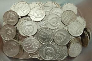

  Вы прочитали,посмотрели не все,или сделали неверный вывод,электролиз в Вашем случае не нужен,как писали выше - вреден..,если уж очень хочется чтоб все блестело и сияло (кроме алюминия),попробуйте чистить пемолюксом,можно натереть ГОИ (думаю можно и алюминий) и т.д.,но советую не спешить сделать это со всеми имеющимися монетами,со временем взгляд на "натирание" изменится...
@Песенник Спасибо. Понял. Из опыта - долго примерно тереть 1 монету? Тер 5 минут - получил результат из фото. Продолжил и тер еще минут 20 - результат не улучшился... Так и останется или все же продолжать? Как ее защитить оты окисления?
3 минуты назад, Анд654 сказал:
   Большинство "собирателей" и нумизматов ценят патину,то есть естественное окисление,если монета не пруфф. Если уж очень хочется сохранить блеск,то необходимо перекрыть доступ воздуха,то есть чем то покрыть монету,вазелин для этого плохо подходит,купите более подходящее средство,паралоид или космолоид,например,хотя можно и лаком для ногтей покрыть,но делать этого не советую,со временем поймете почему (некомильфо). По всяким пенни не знаю,а никель поздних советов очень долго сохраняет блеск (полировку),впрочем и "медь" тех лет далеко не сразу тускнеет. Сколько тереть,можете решить только сами,пока не удовлетворит или не надоест...

@Песенник Ну вот прелесть же.. и я хочу чтобы мои такие же были
34 минуты назад, Анд654 сказал:
  Тогда одного пемолюкса или пасты - порошка мало,можно применить перед ними моющее средство (для духовок,"утенка",для посуды и т.д.),хоть польза будет,узнаете плюсы и минусы,что чем можно и нельзя...

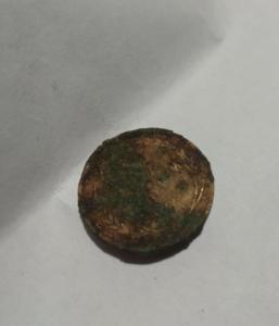

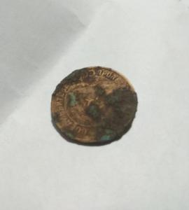

Добрый вечер,друзья!
Не хочу плодить одинаковые темы,поэтому спрошу здесь.
Сегодня поднял такую вот монетку.Понимаю,что в товарный вид ее уже скорее всего не привести,но на будущее хотел бы знать,как поступать с такими окислами зелеными?
Уксус совсем ее убьет?
Для советской бронзы проще и быстрее лимонную кислоту использовать.
По современным или околосовременным монетам нашим или иностранным проще либо достать новые. если не получается то попробуйте сперва обезжирить (спирт или мылом обмыть), потом немного в растворе кислоты уксусной подержать.
Электролиз не используйте - это метод реставрационный.
Если монета покрылась патиной то не нужно счищать ее до блеска у монеты. Патина - это хорошо.
если нравится тереть монету то используйте дремель с насадками
