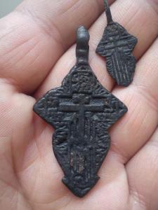

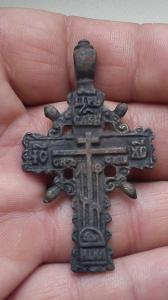

Я кресты чищу электролизом. Вот такой был, пол-года в мыле почти ничего не дали, такой стал после электролиза
Да вообще красота, а советовали прикопнуть, типа зачем время терять. Чистил и другие крестики, даже патина сохраняется

Вот смотрите, правда недочистил немного, надо ещё минут на 5 засунуть
@Бабай26 красиво?-да, для своей коллекции -да, но патины нет, раритетный экземпляр для продажи все таки электролизом лучше не чистить ИМХО,так как электролиз это и физика и химия в одну кучу и в процессе вы либо покрываете предмет слоем металла либо "обдираете" предмет до металла вообще все вопросы о чистке упираются в два итоговых вопроса- для себя(тогда вы вольны делать все что угодно) и на продажу (тогда нужно быть очень осторожным в выборе средств), каждый красоту видит по своему
Конечно, для продажи лучше продать, как есть. А там покупателя забота, что делать, полностью согласен с Вами. На монетах так же.
Я не призываю чистить всё подряд. Попадаются вещи небольшой или никакой стоимости, для себя оставить можно. Вот тогда электром вжик и на полку, или в ящичек.

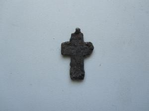

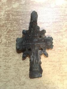

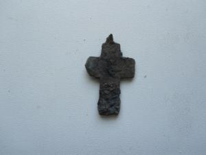

добрый день, чем такой почиститьIMG_7985.thumb.JPG.a28e47b57cc39c055814cf394aa5f86c.JPGIMG_7986.thumb.JPG.473ac922221a426e5027dc10fcfc34ed.JPG можно? всем спасибо!
