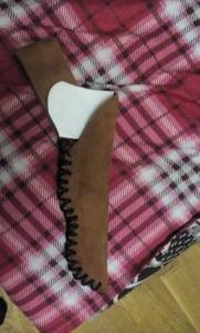

Кожа чепрак. По городу продается в специализированных магазинах. Я брал недалеко от пл Калинина. Внимание: красит!
Учитывая, что нужно мокрую кожу, я её 30 минут отстирывал мылом. Затем 3 часа держал в воде (чтобы размокла).
Мокрую кожу натянул на нож и закрепил струбцинами.IMG_20180525_083450.thumb.jpg.c0773715e9658281fd8dd45f6d3e8937.jpgIMG_20180525_083506.thumb.jpg.f4b8a768c895de756f5d400a32f81930.jpg

Спустя сутки на батарее получилось:

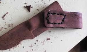

Применяем. Начинаем пришивать ременную петлю. Я изначально просверлил дырочки (отметив). Внимание: криворукость и коньяк не позволяет дырочки сверлить ровно!
В инете шьют красивой черной ниткой. Я взял растяжку от палатки (так криворукость менее заметна:-):-):-)IMG_20180526_175150.thumb.jpg.0616c692a980c6660df1fcd1757adb83.jpg
IMG_20180526_175240.thumb.jpg.dee309aa91dca9b21311f19ad321cbf6.jpgIMG_20180526_183318.thumb.jpg.995d9339f235159188d25633c47380ff.jpg
концы аккуратно (по возможности:-) заправил и зажигалок сплавил в одно...IMG_20180526_183609.thumb.jpg.2bf15faf060ac9167cec2d3ac9e8f8e7.jpg

IMG_20180527_201734.thumb.jpg.c28075ab7867b452226590fd46a97fad.jpgIMG_20180527_201702.thumb.jpg.b663c276e38bbe7e63eae08c919b9690.jpgIMG_20180527_201714.thumb.jpg.4ff330e258ec51be1004f96999db7dc0.jpg
Края доработал бор-машиной (скруглил), поправил форму
