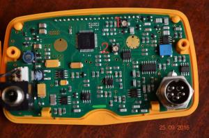

Уважаемые форумчане.  Требуется ваша помощь..  Дал "другу" свой мд для сравнения со своим и он посчитав что мой мд не верно отображает вди залез в блок и накрутил резисторы ..  И даже не записал исходное состояние...  Теперь врет глубина и  металлов не верное определение..  Офицалы инфу не дают.  Говорят отправляй в Сц. Но это слишком долго. Если  у кого есть такой же мд не могли бы вы подсказать заводское сопротивление.. В интернете инфы нет ((( Буду очень благодарен.

Эти сопротивления подстроечные и у каждой платы свои сопротивления.....а настраивают их по приборам в сц....

Я думал что раз железо одинаковое то и сопротивление тоже..  Вот же блин...  (((
Плата как на обычной асе...

Железо на первый взгляд одинаковое а вот параметры подбирают этими резисторами, радиодеталей не существует одинаковых ( есть допуск у всех)

Попробуйте выставить их в это положения которые я указал,за крестиками есть две точки они служат для определения положения  ,их видно,попробуйте так чтобы между этими точками оказались метки которые я указал,верхний будет точно на правый верхний угол верхнего ,а нижний точно по серединки в низ, не факт что может это получится ,я просмотрел несколько плат и на них выставлено именно так .

2 минуты назад, Владимир 40 сказал:
387717686_i_idaea8f9f5597ef1e47cefc5bf9f31c662-ln33w1630h1080q60(1).jpg.46416eefd200dee8a482f7a351243996.jpg
Владимир.  Не все там так просто..  Там пол миллиметра и уже значение прыгает практически на кило ом...  Пробовал я выставлять по такой схеме,  результат не лучше..  Мне бы примерные значения в цифрах.  А там бы уже пробовал доводить по монетам.  Данные записаны были.  На глаз смог добиться что медь дает 91 раньше было 99. Железо здвинулось ближе к цвету.  И глубина врет на 5-8 см в большую сторону.  И чуйка упала сильно...

Плата взята с инета для образца.  Резисторы на ней так же расположены.
Отправь в сц его а то совсем прибор убьешь, эти резисторы плёночные и не предназначенны для частых крутилок....
Здравствуйте уважаемые коллеги, Андрей попробуйте спросить "механика" спросить, он вроде в электронике сечет и в советах не отказывает. С уважениями.
@Андрей-2018 да я в курсе что право-лево чуть и все!0 микроны,но только так,методом проб, да и еще ,может поможет, верхний нужно по часовой,а нижний против,и еще Вы пробуйте по одному,найдите ток который отвечает за тот или иной режим за глубину или за дескрим ,может что и получиться, больше посоветовать увы не могу,только если к спецам
Спасибо за предупреждение.  Только сколько  он времени в сц пробудет..  Лето выходные..  Такая погода стоит отличная..  ((
Спасибо.  ))
И ещё нужно знать алгоритм действий, что в первую очередь и какой режим выставить....это в сц не скажут

Всем спасибо.  Вообщем кажется выставил.  Первый 7.52 второй 7.90 .  Фантомы пропали.  Глубина  по шкале  корректная.  Монеты как и прежде стали показывать .  А остальное - поле покажет.  По крайней мере на полной чуйка  при легких ударах по катушке фантомов ловить перестал полностью.

21 час назад, Андрей-2018 сказал:
Ну так может за счет "друга" и выполнить работы в СЦ? Время, правда, потеряешь, по любому. Либо, путем многочисленных проб и ошибок получить примерно правдивые характеристики.  Типа закопал монетку на какую-то глубину и подкручивая резисторы добейся уверенной ее фиксации. Есть же примерные ориентиры типа "монета - глубина" Как-то так...
