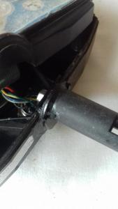

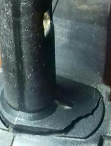

Здравствуйте дорогие друзья! Если кто-то скажет, что у Терки слабое место "уши", не верьте, слабейшее место у неё это конус, с помощью которого голова крепится на штанге. Я
имею две 705-е, и у обоих" бомба попадает в одну и ту же воронку". Вот думаю, что можно предпринять, пока совсем не отвалилась, мое мнение : пластиковую накладку с эпоксидным клеем. Подскажите пожалуйста, очень важно Ваше мнение.

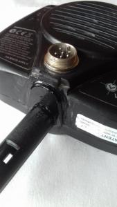

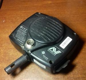

@mehannik  Вашим советом воспользовался, все получилось хорошо, хотя и приходилось один раз переделывать( не всякая пластмасса для ремонта годится) От себя добавлю, обязательно две заплатки, внутренняя и наружная, укрепляющий болт рекомендую тоже установить, вот что получилось. Всем Спасибо!
