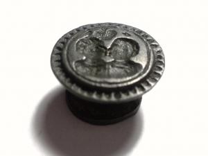

запонка ли?
матвей1205
выставил на аукцион.

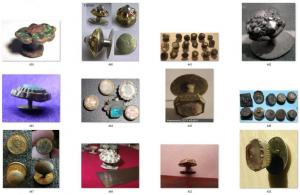

Покопался у себя в архивах,   запонки по размерам  около 20 мм были, что-то сначала показалась очень большой.  Сюжеты и исполнение разнообразное.  А воин у ростка или с копьём и мечом  действительно  на 17 век. Вот только на запонках мне никогда не попадался. ;)
Большая часть  "запонок" на этих фото, на самом деле - конина! А вот по Вашей, я затрудняюсь. Рисунок, действительно, как на 15-16 в.в. и по функционалу, как прикладная печать, первый раз вижу подобное!
Изменено пользователем Kopalych
https://mdrussia.ru/topic/80089-zaponka-li/page/2/#findComment-1023393
Встречал сюжетные не раз, склоняюсь, что не запонка это, а нечто для соединения кожаных элементов.
Может и от конской упряжи или каких то предметов быта. Те что мне попадались, тоже имели оттиск и выглядели так же.

@Капитон сомневаюсь я,что ваша "красота" каким то образом относится к конине...зачем такая прорисовка деталей на какой то зацеп скажем так?красоту наводили что б ее видно было.а не где то там в гриве коня запутаная в навоз:).

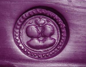

Период не определили - это раз! Не факт, что запонка - это два! Вопрос в том что для чего сделано изображение, которое явно использовалось для оттисков?!

Увидел, что использовалось для оттисков на примере оттиска с этой "запонки". Если не использовать для оттиска для чего делать изображение "вогнутым", а не выпуклым например?! Перстни с воинами (15-17 в.в.) они как раз печатные.

Я не сказал, что это печать. Но с таким исполнением "воина" сделать им оттиск очень легко, как и было показано ранее. А оттиск с целующейся парочкой, который показал Капитон! Если не использовать данный предмет именно для оттисков, то для чего делать такую мелкую проработку деталей, если при использовании в качестве запонки они всё равно не будут видны?!

3 часа назад, Kopalych сказал:
Лет восемь-десять  тому назад, что-то впервые заявил, что это клёпки с конины.  С тех пор никто, ни единого разу не предоставил ни одного тому доказательства, ни одного  изображения, ни единого фрагмента конской упряжи с подобными украшениями. В вот описаний и изображений  "человеческой" версии есть!
Изменено пользователем протеже
Саша ошибаешься, там конины вообще нет, одни только запонки, хиловаты для конины. Да и эта запонка, помнишь как обсуждали мою с лютым зверем?
