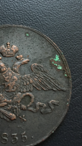

Здравствуйте бесконечноуважаемые форумчане! Подскажите советом! Что делать?
https://mdrussia.ru/topic/81378-korroziya-progressiruet-v-albome/
Тема Коррозия прогрессирует в альбоме ! создана на форуме Чистка находок.
Было так....
https://mdrussia.ru/topic/81378-korroziya-progressiruet-v-albome/#findComment-1033207

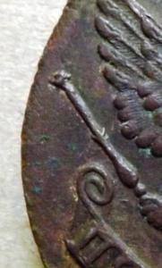

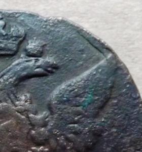

Стало так
https://mdrussia.ru/topic/81378-korroziya-progressiruet-v-albome/#findComment-1033208
https://mdrussia.ru/topic/81378-korroziya-progressiruet-v-albome/#findComment-1033209

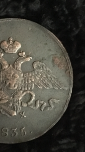

Хранение в альбоме
https://mdrussia.ru/topic/81378-korroziya-progressiruet-v-albome/#findComment-1033211
Думаю ,что после чистки и просушки монеты надо было законсервировать если монета была земляная
https://mdrussia.ru/topic/81378-korroziya-progressiruet-v-albome/#findComment-1033212
@SlayerOk чистить это все надо и консервировать монеты перед тем как в альбрм ложить.. статей по консервации и чистке море..
https://mdrussia.ru/topic/81378-korroziya-progressiruet-v-albome/#findComment-1033213
Красные шишки были изначально, сейчас коррозия прогрессирует. На монете присутствует так называемая "бронзовая болезнь". Надо более внимательно смотреть монеты перед помещением в альбом- эта хрень заразна и может перекинуться на соседние монеты. Берите шабер, чистите поле, вымачивайте в БТА и потом консервируйте в Паралоиде- нужно убить эту гадость и потом перекрыть ей кислород. Кстати, под пушистой зеленью сидят уродливые каверны, если хотите сохранить поле- будьте очень аккуратны и осторожны. Если качественно не почистите- монета будет разрушаться дальше. Резюме- от монеты нужно избавляться.

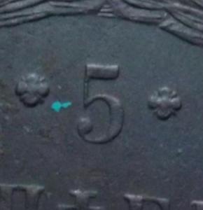

Всем привет! По теме бронзянки, у меня заболели 4 пятака и 1 коп РИ. Фото завтра выставлю. Нашол в сети  рецепт, кто то использовал его? И хотелось бы мнение форумчан выслушать!
                                                                                                                                                           Обработка сульфидами аммония
Способ обработки очагов бронзовой болезни сульфидами аммония разработан реставраторами сектора металлов ВНИИР А.П.Белкиным и М.В.Нацким и успешно применяется как при первичной обработке археологической бронзы, так и при любой рецидивной коррозии музейных предметов с патиной или без нее. Метод основан на снижении реакционной способности активных соединений меди, входящих в состав продуктов коррозии, за счет перевода их в более устойчивые вещества. Одним из самых труднорастворимых соединений меди являются сульфиды. В качестве реактива для превращения активных солей меди в сернистые используется раствор сульфида аммония. Чем выше концентрация раствора, тем быстрее и полнее происходит реакция замещения. Реакцию, проходящую в присутствии избытка сульфида аммония, можно условно представить как простую реакцию замещения с образованием труднорастворимого сульфида меди, который, осаждаясь на поверхности активных продуктов коррозии, изолирует их от окружающей среды.
Обработка происходит следующим образом. На очаг коррозии из пипетки наносят каплю сульфида аммония. Реакция начинается мгновенно. Продукты коррозии приобретают черный или темно-коричневый цвет, при этом не происходит растворения и изменения фактуры поверхности обработанных участков. После первичной обработки предмет помещают на сутки во влажную камеру. Как правило, достаточно одноразовой обработки для стабилизации.
Этот способ в настоящее время является самым результативным, к тому же темно-коричневые, почти черные, сульфиды меди не выделяются на фоне искусственной патины, естественно потемневшей поверхности или археологического поверхностного слоя продуктов, коррозии меди и медных сплавов.

Фотки!
А ведь чистые были!

@ANSWER в БТА мокали?
https://mdrussia.ru/topic/81378-korroziya-progressiruet-v-albome/#findComment-1122789
33 минуты назад, андред сказал:
Отловил на ауках, так что не знаю!
https://mdrussia.ru/topic/81378-korroziya-progressiruet-v-albome/#findComment-1122814
54 минуты назад, ANSWER сказал:
Ну значит убирать зелень и пролечивать в БТА
https://mdrussia.ru/topic/81378-korroziya-progressiruet-v-albome/#findComment-1122861
Я вот выше и скопировал метод лечения! Кто пробовал или слышал?
