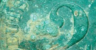

07.11.2018 в 10:06, mehannik сказал:
Это результат рукожопости и плотной фиксации кабеля на штанге. Многие любят его наматывать так, что свободного хода не остаётся вообще (это они так с ложняками борются). В результате  при зацеплении за траву/кусты или просто перегибе катушки - имеем то что фото, кабель вырывает.
Хм, там смысл не в вырваном кабеля (катушка в ремонте, при разборе), а в том что провода окислены, вплоть до появления зелени.
Картинка ниже ничего не напоминает из фотографии выше при увеличении?
images?q=tbn:ANd9GcR5J7pvokZnSZkVrpDxZcm
Напрашивается вопрос - почему провода прямо внутри оплетки покрылись окислами.
( гуглок, "Русская рулетка катушек Nel (подтвердилась). Видео", в самый низ страницы на последний пост )
2 минуты назад, vfp7 сказал:
Ответ прост (очень прост).
Провода надорваны давно, владелец на состояние кабеля внимания не обращал, (в лучшем случае замотав повреждённое место изолентой) и пользовался дальше. Соответственно в месте надрыва изоляция истёрлась и влага начала попадать на жилы кабеля.

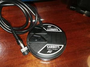

Подниму тему!
Всем Добрый день! Не нашел подходящей (может плохо искал)). Жена подарила (согласованно ) Sniper 4,5'' для Garrett AT. Прибор Прохор. Все тоже, что выше шумит на высокой чуйке, при -2, -3 реагирует на постукивание по кабелю в месте вывода катушки. Настройки на заводские скинуты. Даже пробовать ходить с ней пока не стал, на воздухе все проверял (в поле, внешних источников помех нет, без колец на пальцах и телефонов... ) Может уже есть тема разбора полетов, кто знает проконсультируете, пжлст).

У меня так с Мэджиком было, потом нормально стала работать. Поменяйте по гарантии, если есть проблемы. А глубина на мусорках не нужна, так что чуйку все равно убавлять придется.

Это говорит только о том, что датчик он же катушка изготовлена на 5 с +. Хороший баланс сведения от того и чуйка повышенная от того и реакция этой чуйки на минерализацию. А вот когда на максимальной чуйки молчит, вот тогда прибор уже след не возьмет. Отличный выбор! В Америке фуфел не гонят. А провод может зазеленеть еще от того что окись уже с завода в кабеле, не обязательно под дождем.
6 часов назад, расемон сказал:
В моем случае о минирализации и говорить не приходится. Катушка из "пакета" новая, все чуть выше описал, при включении на воздухе в чистом поле. Продавец, ....ар32 говорит, убавь чуйку в -3 и ходи это норма..., но и при этом есть ложняки, особо сильно прибор поет при лёгком касании провода у вывода катушки.
До этого была Аська 250, к ней руль Дейтеч брал, даже от китайца ставил датчик, ничего подобного и близко не было. Прохор с родной работает стабильно.
Мой вопрос куда копать, по запросам в инете найти не могу (инфы мало, как будто подчистили или ищу не так), кто пользовал поделитесь инфой. Если есть ссылки на обсуждения прошу в личку кинуть.
Надо убедится что датчик плохой или брак. Для этого взять на время у кого то аналогичный, на худой конец попросить в магазине подключить к прибору. Короче говоря методом замены. Тогда станет придельно понятно. При шевелении кабеля вообще не должно быть глюков если в воздухе. Воспользуйтесь гарантией если есть такова.
Только что, seregaNT сказал:
