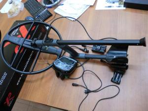

все гложет меня тяга к перфекционизму:
штатная штанга S образная легкая, но люфтит немного, к переноске неудобная ибо сборка разборка не быстрая, пока три части соеденишь, пока провод закрепишь, блок пристегнуть итд - время минут 15 точно, из плюсов, удобна в переноске в рюкзаке, непонятно что там лежит, и резинку цеплять удобно
думал взять телескоп по типу голденмаски
но с ним катуха ближе к ногам и лопате, итак при дуге часто начинает гудеть прибор учуяв лопату, если я ея неосмотрительно подтянул к себе, из плюсов легкая, при сворачиваниии катуха может быть повернута в одну плоскость с с рукояткой и прибором
штанга марс-деэус - удобно сидит в руке, быстро складывается, но нифига не компактна для помещения в рюкзак, хотя возможно для быстрой перебежки с места на место удобна как телескопическая штанга
а покупать на попробовать - чтото не хочется, тк стоит не дешево , что телескоп что штанга от марса
наступающая зима - время на обдумать изменение снаряжения к следующему сезону...
буду благодарен за рассказ о опыте использования штанг марса и телескоп с учетом проводной катухи (а не безпроводной дэусовской) с резинкой и в разрезе быстроты развертывания прибора и удобства транспортровки
также я доп фиксирую липучкой репейником провод катухи на штанге (от ложняка) , насколько это нужно оправдано на штанге телескоп и на марсе ?
спасибо

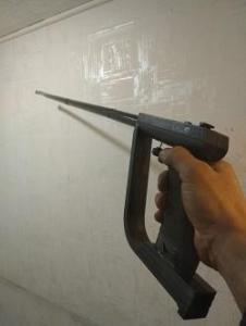

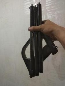

1 час назад, vfp7 сказал:
Мне лично пришлась по душе только штанга от Дуси
не хлипковата ? на фото только мелкая катушка типа снайперки , а если покрупнее поставить ?
как насчет фиксации провода на штанге ?
насколько легко вынуть вставить нижние колено штанги с катухой ?
https://mdrussia.ru/topic/85015-shtanga-dlya-pribora/#findComment-1060718
1 час назад, Adekamer сказал:
Внизу снимка Сиг с 13" 2F катушкой (основная)
На второй фотке Сиг с 15" катушкой (ходил в основном с разгрузкой, но не хватило сил копать ямы глубиной под метр, выкапывая консервные банки зарытые вежливыми туристами, и перешел на катушку в 13")
Предпочитал провод при переноске выкручивать, так как всегда плотно наматываю его на штангу для исключения фантомов.
ps: была у меня мысль про штангу от GM в пользу компактности и быстроты, но выбрал вариант от Дуси в пользу удобства.
psps: для больших тяжелых катушек есть мнение про преимущество прямой штанги, но не знаю, мне прямая штанга вообще не нравится - кисть выворачивает на махах, и сползает рукоятка, что заставляет крепко сжимать ее и дополнительно тратить силы на это. Но на вкус и на цвет ...

37 минут назад, vfp7 сказал:
те каждый раз перематывать провод ?
у меня нижнее колено вообше имеет закрепленный провод липучкой, наматываю только на верхнии колена
и все равно долго.......
39 минут назад, vfp7 сказал:
никогда не слышал - а можно развернуть ?
кисть выворачивает - подлокотник не фиксирует ?
сползает рукоятка - из руки сползает ?
спасибо - очень ценный опыт - надо в магазине каком примерится и посмотреть.....  удобство маха это очень важно!
чет пока кажется что не надо никуда с S-образной штанги уходить :)

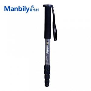

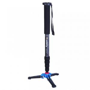

@Adekamer приобретаете вот такую штуку на АлиЭкспрессе рубля за 2,5 и делаете телескопическую штангу. Болгары скорее всего из неё делают штанги и продают за 8 рублей

09.11.2018 в 18:11, андред сказал:

https://mdrussia.ru/topic/85015-shtanga-dlya-pribora/#findComment-1078859
а нижнее и боковая ручка от чего?)
