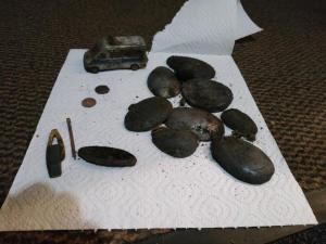

 от ромгыеОпробовал первый выход по мерзлому грунту. У нас пруд городской спасибо и то вывозят. Катушка 9 , х35, Гб 75, чуйка 95, скорость 2.5, частота 25, дискриминации 6.1. Катуха вела себя тихо, НО: огромные куски свинца бьёт в 80-90 VDI, копейку советов около 60-62, а на 11 катухе -18 частоте ,50-54.  В целом, надо привыкать. Ржавчины не копал, кроме 1 пивной пробки. Результат за 2 часа на фото.
7 минут назад, Morozov сказал:
Это просто удивительно
Вчера не посмотрел, что телефон сам отредактировал. В общем, пруд городской чистят у нас, воду спустили. Хоть весь ил уже КАМАЗами вывезли, но и то спасибо что есть где походить. В целом, прибор стал тише на 5.2.Некоторую крупную ржавчину хоть и цветнит, при лёгком подкопе потом показывает реальную картину.
