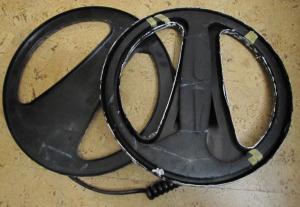

Можно. Если она на самом деле герметичная.
Если намокнет,  то придётся сверлить два - три небольших отверстия в разных точках и сушить на батарее. Потом запаять их. Это не сложно сделать.
https://mdrussia.ru/topic/8628-mozhno-li-pogruzhat-katushku-minelab-x-terra-705-v-vodu/page/2/#findComment-755952
Концетрики СС9" - можно и нужно, залиты компаундом.
DD 10,5" - нельзя, лишь влагозащищенные, полые внутри.

Гермоввод не поможет, только разборка катушки и тотальная тщательная заливка полости в компаунд при том без пузырей. Я же писал, повторюсь, что если даже катушка полностью герметичная, то при погружении в воду катушка охлаждается,  влага присутствующая в воздухе внутри катушки конденсируется и оседает мелкими каплями равномерно на всей внутренней поверхности, в том числе и на участке продоводов между гермовводом и телом катушки, как в автомобиле когда "потеют" стекла. Кстати, аналогичное происходит и с катушкой FBS 1050 для приборов Експлорер, корпуса у них одинаковые.

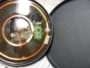

Доброго времени суток. Имеется МД X-terra 705 с катушкой DD 7,5 KHz. С недавних пор при включении прибор выдаёт ошибку "CE" (не установлено соединения между катушкой и блоком управления). С такой же другой катушкой ошибки нет. Провода в блоке управления проверил и они припаяны как полагается, контакты в штекере на проводе катушки иголкой подгибал. Прибор на гарантии, но я несколько раз опускал катушку в воду на небольшую глубину. Прибором пользовался аккуратно и с защитой на катушке, но, видимо влага попала через отверстие с проводом или проблема возникла из-за конденсата. Сложно ли разобрать катушку и стоит ли туда лезть самому если с паяльником не очень дружу? Есть ли шанс, что получится спасти протерев плату в катушке спиртом? Спасибо.

Тут два варианта (неисправности).
1 - обрыв кабеля (излом 1-2 проводов) - обычно возникает рядом с пружиной гермовводом. Лечится укорачиванием кабеля на 8-10 см.
2 - неисправность платы (лечению и ремонту практически не поддаётся, протирка спиртом естественно не поможет (и до платы вы так просто не доберётесь).
