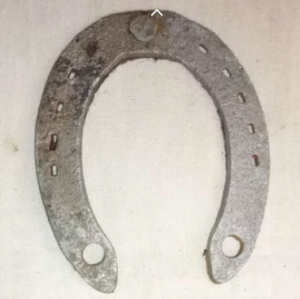

спасибо за советы, попробую всё,подков было много,но эта просто огонь,хочется сделать красиво)

Лимонная кислота в помощь.
https://mdrussia.ru/topic/86382-chistka-rzhavchiny/page/2/#findComment-1071614
Чистил подковы и другие предметы из железа, так.
Лимонная кислота с сухим спиртом (таблетки для костра)
Примерно на подкову 1,2 таблетки ( раскрошить до порошка ) и лимонка в два раза больше +,- не страшно. Хотя пропорции от количества ржавчины.
Сутки полежало, деранул метал щёткой, посмотрел, если цвет не нравится то положить опять в раствор.
https://mdrussia.ru/topic/86382-chistka-rzhavchiny/page/2/#findComment-1075447
Зимнее развлечение продолжается. Понемногу чищу своё железо. Обычная лимонка, куплена в хим. магазине 200 руб/кг.
После того как ржавчину съело - прохожу щёткой, промываю и обязательно! - протираю, иначе рыжина вылазит.

А как именно, варите в лимонке или  на время в раствор?
И после промывки вытираете от влаги?
https://mdrussia.ru/topic/86382-chistka-rzhavchiny/page/2/#findComment-1083348
10 минут назад, freefish сказал:
А как именно, варите в лимонке или  на время в раствор? И после промывки вытираете от влаги?
Просто лежит в растворе лимонной кислоты. Объём - литров 8, лимонки на этот объём - грамм 200-250. Потом промываю пару раз в воде и вытираю.
https://mdrussia.ru/topic/86382-chistka-rzhavchiny/page/2/#findComment-1083351
8 часов назад, mehannik сказал:
Спасибо!
Еще вопросище: -Использованный раствор можно применять повторно, или обновить?
https://mdrussia.ru/topic/86382-chistka-rzhavchiny/page/2/#findComment-1083657
6 часов назад, freefish сказал:
Спасибо!
Вылить и забыть. Лимонка же не просто "отмывает" ржавчину. Это химический процесс, при котором ржавчину разъедает (кстати именно поэтому нельзя так чистить тонкие вещи (просто решето дырявое будет)). Расход кислоты и эффективность работы зависят от толщины слоя ржавчины, поэтому если он толстый, то лучше перед лимонкой эти вещи через печку прогнать (нагреть/остудить). Так часть ржавчины отваливается. Но топоры например в печку не советую совать (металл отпустит).
Работоспособность раствора проверяю просто рукой (щиплет или нет). Как то раз оставил надолго в растворе много железа, он "выработался" полностью, а железо покрылось довольно прочным зеленоватым налётом. Заколебался его потом убирать (хуже ржавчины). Поэтому раствор менять надо вовремя.
