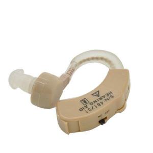

Добрый день !Купите  Сафари  ,
А для ушей на коп усилители слуха
Я сам пользуюсь на копе
Усилитель звука он стоит 1500 рублей

Я тоже очень плохо слышу и нашу 2 Аппарата на коп одеваю усилители слуха
И всё отлично

Если сломается не жалко выкинуть
@Серебро , при использовании простых слуховых аппаратов вам не мешает ветер который задувает микрофон?
