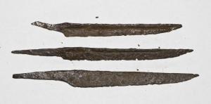

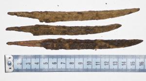

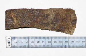

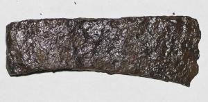

В каком виде, коллекционеры и все-все-все, имеют наибольший интерес для железных находок?
И вообще допустимы ли подобные манипуляции (чистка с помощью металлического ёршика на УШМ) с подобными предметами
Вот пример: топорик один на обоих фото.
_MG_9198.JPGДо чистки
_MG_9204.JPGДо чистки
_MG_9209.JPGПосле чистки
_MG_9213.JPGПосле чистки

@freefish Насчет чистки таких раритетов не подскажу. Но как мне подсказывали на этом форуме - если металл убитый - то любая чистка не поможет.
Если интересует как это чистить, то я делал вот таким способом:
1) Промывается находка в воде - для удаления земли и грязи.
2) До красна накаляется в огне, а затем в холодную воду. - Отходят наросты ржавчины и убитое железо.
3) Опускается все в очиститель ржавчины. Покупал в автомобильном за 100 руб/литр. Затем металлической щеткой вручную счищал.
4) Затем уже отдал в кузницу на чистку УШМ.
Результаты до и после тут:
https://mdrussia.ru/topic/87685-vopros-o-prepodnesenii-zheleznyh-predmetov/#findComment-1082566

топор до чистки был лучше,надо было по другому с ним,главное в любой чистке не навреди
https://mdrussia.ru/topic/87685-vopros-o-prepodnesenii-zheleznyh-predmetov/#findComment-1082639
Только что, kudris сказал:
Если речь идет о тех обломках на острие,
то на мой взгляд, это будет при любом методе чистки,
так как при жизни они были на грани.
Может я и неопытный невежда, но на мой взгляд,
этот мох, в виде ацкого налёта коррозии, скрывает истинный сохран предмета.
Прошу направить меня на путь истинный,
ибо не ведаю, чаво болтаю :)))
