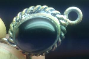

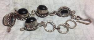

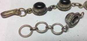

Приветствую!

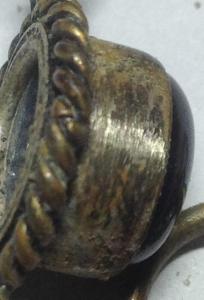

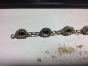

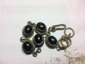

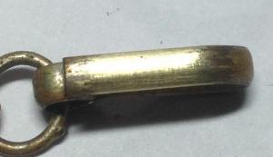

Получил браслет. Докладываю заинтересовавшимся форумчанам. Как и предполагал, низкопробное серебро похоже. Внутренняя подложка под камни вообще из цинка похоже сделана. Замок поскреб шабером, бледно-желтым отдает. Потом отбелил в растворе серноой кислоты малую часть, вроде заблестело беленьким. Два каста надо переделывать, один - треснутый, другой подпаяный грубо. На фото видно.

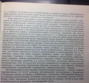

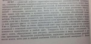

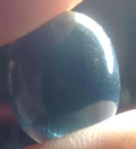

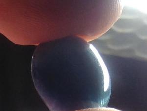

Теперь по поводу камней. Не сапфиры это). Хотя камни природные и кабошоны выточили грамотно, блестят, царапин, сколов и потертостей нет. Размеры немного отличаюся пяти камней, но в среднем 11Х9 мм. Не просвечиваются, синим не отдают, как ТС писал (рефлексировали камни на что-то наверное). Короче, черные твердые природные камни - это черный агат. У меня есть сапфир темный. Сам его перетачивал из некачественной индийской граненки. Получился кабошон 14,5Х12,5 мм. Фото прилагаю, на просвет слоистые и немного не однородные сине-зеленые.

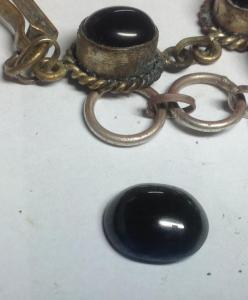

Фото сапфира моего в сравнении.
IMG_2164.thumb.JPG.ee899fe18394aa709717976a946e8254.JPGIMG_2165.thumb.JPG.34112f1893c70296fcda91eec1b8f0ec.JPGIMG_2168.thumb.JPG.6c040cb8fd8ad291f57c7398b85ac6ac.JPGIMG_2169.thumb.JPG.b189e882217d810d8050414bbabc702d.JPGIMG_2170.thumb.JPG.8d18fbb4697ff0167b5d87688c080469.JPG
Не придумал, как теперь поступить. Выковырять камни, а браслет выбросить. Или восстановить изделие. Художественной и культурной ценности браслет не имеет. Как я писал выше, сделан на коленке местным мастером, особенно убивает, цинковая подложка под камни.

Вот отбелил, старый мастер не отполировал даже.
