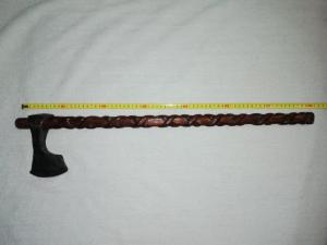

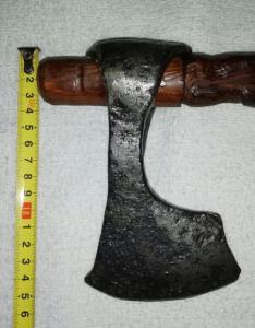

Приветствую комрады! Попросил товарищ оценить. Дерево сосна(под дуб) рукоять резал сам(70см), сам топор из сарматских подточен переточен. В общем просто изготовил для антуажа. По цене подскажите и есть ли смысл делать такие вещи.

  Рукоять все равно делать надо рабочей,хоть для антуража,хоть для чего...

@vetal79 без обид, но мне кажется, что это пока не топор в полном понимании этого смысла.. Песенник все правильно написал.

Извините, топор хорош, но топорище полное не то пальто))) такое топорище вообще не канает)))

 ИМХО  от 3 т.р.
https://mdrussia.ru/topic/92900-ocenite-topor/#findComment-1126040
ТОпор на мой взгляд, как старт можно поставить 1.5, есть тут товарищи делают из советских, под старые боевые, ценник от 1800, но этот как старина, при хороших обстоятельствах наберет свое, топорище надо процентов на 30 короче, толще и с изгибом, мне так видится...

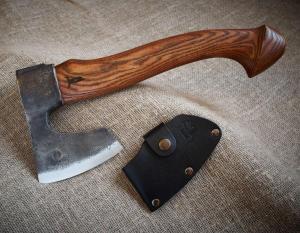

@vetal79 вот такого плана, дерево, ясень или орех, состарить и намотать на него или лоскуты кожи или что-то вроде джутового шпагата

@vetal79 топорище на мой взгляд делать не больше 45 см, 40см думаю будет в самый раз, тк сам топор не большой...Вставить медиа

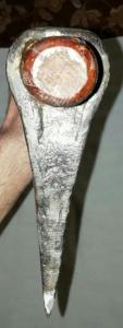

@vetal79 по фото кажется что обух сплющен с наружной(спереди) стороны,из-за этого угол развернут(лезвие вперёд смотрит от топорища).если подрегулировать и выставить правильный угол,а затем провести прямую линию от двух углов лезвии,точка пересечения этой линии на топорище будет примерной его длиной.такой расчёт обычно и делают изначально,что бы при ударе отдачи небыло,ни в низ ни в верх.на сколько я знаю...
