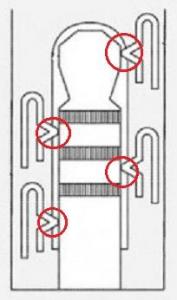

@Хуторянинъ Еще было такое ( на телефоне и на мп3 плеере ) , что со временем данные контакты потеряли эластичность ( эффект пружины) замялись проще говоря и еле касаются, из за этого падает громкостьлибо вообще звук пропадает.
