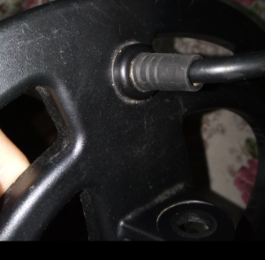

Всем здравья!) Возникла проблема со штаткой, собственно сигнала нет. Опишу ее состояние: катуха сигналов не дает никаких даже над большими кусками металла; каких то больших трешен нет, есть сколы которые были еще давно,идут фантомы при начале провода от блока при касаниях, дальше ближе к катушке нет.Возможен ли обрыв кабеля внутри? И может ли просто молчать катушка после удара. Отдавать ли по гарантии? Спасибо.

Стоит ли разрезать эту трубочку что бы посмотреть кабель?
@Artem2k18  Ничего Вы там не увидите- кроме герметика !  Что бы отремонтировать катушку, как правило приходится вскрывать и то место куда входят провода !  Если нет опыта лучше к спецу  Сломать легко -сделать трудно !  Еще - как вы определили, что обрыв провода в этом месте?
Обычно обрыв вроде сопровождается фантомами, но их нет. Парадокс?
@Artem2k18  Подключите катушки к МД и в этом месте попробуйте немного пошевелить провод, Если там обрыв - будут звуковой и визуальный сигнал на МД !   Проверьте омметром катушку на наличие обрыва  и состояние контактов в штекере   !  Перед любым ремонтом- нужно точно знать где  неисправность !
