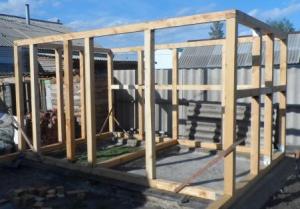

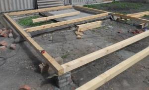

SAM_0660.thumb.JPG.d8cd5f0e4aab2cb927b4244e3a75b00b.JPGSAM_0661.thumb.JPG.4cf522b8eb77907c98d3dac038c9178a.JPGSAM_0663.thumb.JPG.7a632f7e9896ce2a54e3686d2238c856.JPGухх.. скоро я по парюсь.

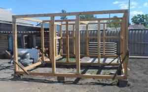

ден54
по осени старую разобрал. фунд. залил.баньку по лаве не осилил.так как гараж ставил.SAM_0671.thumb.JPG.03422541cd1d9f447ce971a13caa3ab1.JPGпришлось зимой в душе мыться.

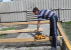

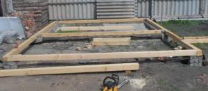

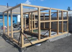

ден54
кипит работа.SAM_0677.thumb.JPG.e76c2666a9b8087cb5e181334363220b.JPGSAM_0678.thumb.JPG.76d95d6105f0d5e79e97b8480dc76ea9.JPG

андред
@ден54 пролеты большие, утеплителем что будет? И поперечины не будет?
Поделиться сообщением
Ссылка на сообщение
ден54
@андред Здравствуйте. утеплителем будет пенопласт 10см.на  фото скелет готов  только на 50%.работа еще идет.

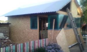

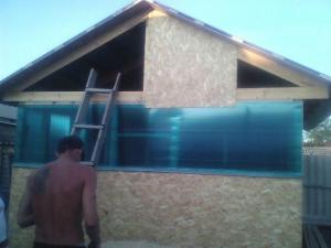

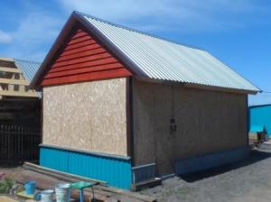

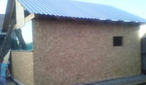

ден54
на сегодняшний день , стройка выглядит так.SAM_0689.thumb.JPG.208490d055bf8419a9c229d40ed02593.JPGSAM_0691.thumb.JPG.8ef9ebdff2c6f432f1553cd187854c3b.JPG

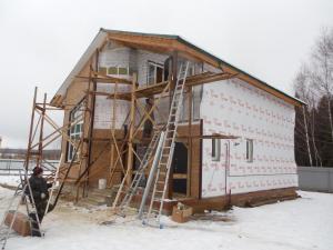

Есть стена из несущего материала. Не важно какого.
Ее можно утеплить как снаружи, так и изнутри. Обычно делают именно снаружи.
На фото внешнее утепление, минвата, гидроизоляционная ветрозащитная мембрана Тайвек софт.
