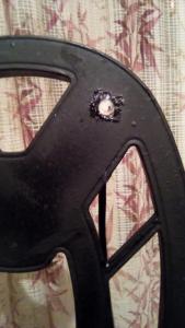

Залили катушку.у меня такая-же проблема на ф44.Когда снимаешь защиту, защелки цепляются за выступ приклееной крышки и нарушают герметичность.Я оставил 2 защелки с переди и одну с зади, остальные срезал.(катушка моно)Теперь о ремонте
Просверлил аккуратно(сверлил сверлом 8мм. в ручную) отверстие (чтоб влага вышла)на подошве и повесил на солнышке сушиться.п осле сушки в отверстие воткнул пробку из бумаги, утопив её на толщину пластика,чтоб герметик не затекал в полость катушки и залил силиконовым герметиком.Получилось технологическое отверстие, если что можно отодрать силикон и снова просушить.После обработал швы катушки аэрозолью антигравий.С сервисом не связываюсь, сезон жалко пропускать
Поделиться сообщением
Ссылка на сообщение
m_a_v
После сушки, проверил катушку на полной чуйке .Все норм не фонит, потом засиликонил и покрыл антигравием
