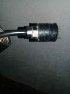

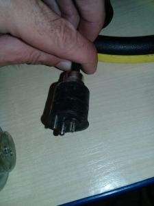

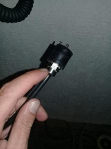

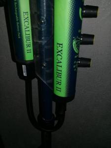

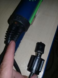

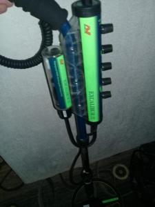

Всем доброго времени суток.  У моего товарища случилась беда, прибор не включается.  Но если пошевелить провод от акб к блоку, то подает признаки жизни. Кто знает,  что это может быть и как это лечить?

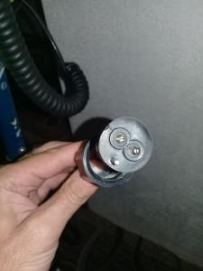

Так же есть небольшие окислы на контактеIMG-20190806-WA0008.thumb.jpg.6c0b29becafb6c20617476dfb60f93eb.jpgIMG-20190806-WA0016.thumb.jpg.07ffb0f03d92373613dc39b25874bd16.jpgIMG-20190806-WA0011.thumb.jpg.459aee8ce395ddc8912a6cb51c673257.jpgIMG-20190806-WA0010.thumb.jpg.2adf84f8ba767aed24ee6788283a0b59.jpgIMG-20190806-WA0005.thumb.jpg.332d854ce3676be7e587c1fbf1d5f074.jpgIMG-20190806-WA0015.thumb.jpg.5a9ccd0db7e82cb30f7d35c912331fcb.jpg

@SanyaXocTa Ну так,это ещё,живее всех живых.В мастерскую,не успеете покурить,сделают.
@SanyaXocTa почистить контакты эт первое, почистить разьем ( маму) , потом вставить и медленно шевелить провод у основания, если надлом, поймете сразу, найдете положение в котором все будет работать.
Можно самому сделать,а можно недорого в мастерской)  Тут уж каждый решает сам)

@SanyaXocTa меняйте провод  сразу . это их хроническая болезнь
Под гайкой резинка пережимает провод - на выходе из резинки провод часто ломается.
Провод не обязательно менять, можно просто укоротить .
Если сами будете делать - перед разборкой поставьте метки на корпусе(на обоих половинках) напротив длинного болта.
Внутри провода часто распаяны к контактам, контакты массивные и чтоб заново распаять, приходится их сильно разогревать - может поплыть пластик разъёма. Проще откусить провода чуть выше пайки, чтоб остались хвостики 3-5мм и к ним подпаяться.
Перед обратной сборкой протрите старую смазку/песок/окислы и заложите новую смазку.

@WaS  спасибо огромное.  С командировки вернусь, будем пробовать полечить
@WaS  штыри откручиваются и паяется все без пластмассы .
А если руки от нужного места растут,то это легко починить дома.
@WaS спасибо огромное,  всё в точности как Вы сказали. Прибор ожил.
