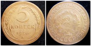

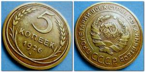

Добрый день !  Красиво - но подозреваю - не патина это
Патина- так после чистки- рельеф поля монеты не выровняет - это скорее всего покраска монеты - Вот только "чем " -вопрос ?

Нет тут покраски. Патина сделана хим.реакцией с полем монеты. Зубной щеткой еле оттирается и то не доконца.

Фото до чистки не сохранилось, монета была покрыта тонким слоем зеленоватого налета, суть не в этом.
Очистка до металла, потом нанесение патина, в данном случае это ( как ожог) чистого, обезжиренного металла, делается в течении 5-10 сек., смыть не возможно даже зубной щеткой и любыми растворителями.
Александр делает все правильно, знаю его не первый год, сомнений по патине на показанной монете нет, но тут думаю на вкус и цвет у каждого свое видение.

У товарища с цифрами стандартный способ патинирования таких монет
Марганцевокислотный состав

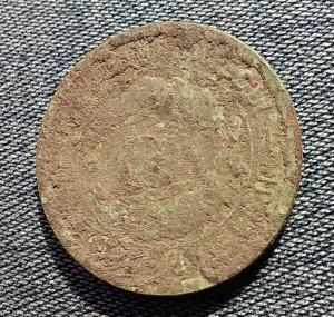

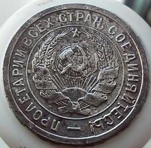

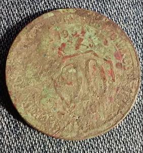

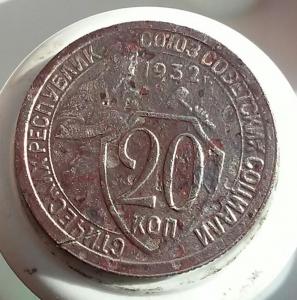

28 минут назад, Аскет сказал:
ЛисБ  поищу  на флешке  - найду - покажу !
Уффф ! Не совсем удачный пример - все что нашел - это только заготовка - потом еще с монетой работал - как пример надеюсь удовлетворит

@kudris электролит спирт марганцовка
Точный рецепт позже отпишу
Патина один в один как на пятаке

@Аскет по сравнению с исходников - результат вполне достойный! Плюсы с меня.

Научиться бы ещё пятна закиси меди удалять, совсем шикарно было бы

Это вообще не проблема. Любая щелочь или кислота уберет. Проблема  в раковинах,которые потом остаются. Их только шпаклевать.
