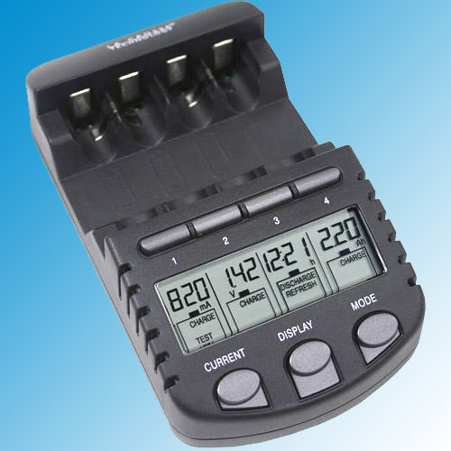

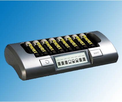

Огромное спасибо, я и не знал, что существуют подобные зарядные устройства.
На фотографиях я не сумел прочесть названия зарядных устройств.
Если не затруднит, уточните как эти чудо-приборы называются (обозначаются).
Ещё раз благодарю.
https://mdrussia.ru/topic/10866-kak-proverit-ispravnost-akb-i-zaryadnogo-ustroystva/#findComment-228502
Ещё раз благодарю.
Первое на картинке не подскажу, а второе похоже Maha Powerex MH-C800S или что то подобное, я написал название своего зарядника, а он очень похож на изображенный на второй картинке.
https://mdrussia.ru/topic/10866-kak-proverit-ispravnost-akb-i-zaryadnogo-ustroystva/#findComment-228514
полное китайское название второго
PowerEx MH-C800S 8 Cell Smart Battery Charger AA AAA NiMH NiCd Maha Energy
ебей знает что это такое
