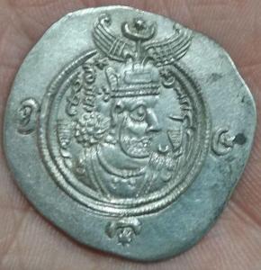

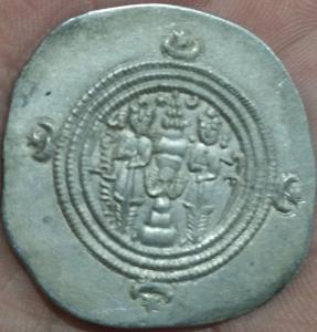

Добрый вечер. помогите с определением монеты. Простите за качество, это самое лучшее что смог сфотографировать на телефон. Знаю что это Персы, но какой правитель и какой год не могу определить.

это драхма  Сасаниды(Иран). По году-позже

Вижу так -Khusru II   года - AD 590-628 ▼

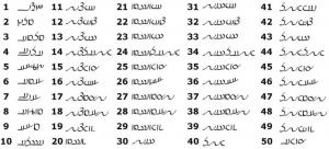

Слева от алтаря с 2 фигурами.

та что практически от плеч до пятак?
И еще -это год правления там будет.  Именно -год правления а не года вообще.  Выше я Вам дал -года.

Вот Вам года правления -выбирайте Ваш-

Ну уж тогда и это для полной картины.   Имя правителя находится с правой стороны от портрета,  слева — благопожелательная формула.   На реверсе изображен алтарь огнепоклонников между двумя фигурками. Внутри точечного ободка, слева выбит год правления ), в который отчеканена монета, а справа  — минтмарка (мондвор)

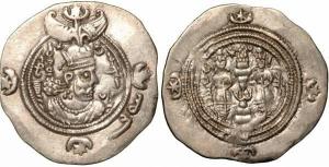

Вот Хосров 2 - сравни по портрету и надписям слева и справа. Фото с Зено.

Привет. Я тебе только про портретную сторону. Хосров 2. !!!   А так -там с  Зено  год правления - 14 и мондвор - BYSh. Хрен ли их сравнивать то?)))

И по поводу -год правления. Поясню ибо некоторые не понимают(не раз в темах видел такое). Допустим как пример - Правитель Никита . Правил - 599-632 года.  На монете стоит год правления  допустим -15 год. Итого получаем - 599 плюс 15  = 614 год. То есть монету можно записать как - 614 года.

Скорее  ( 24, LD )
Приветствую Олег.  Похоже...  Посмотри на мондвор -я думаю это - GD.

Скорее  ( 24, LD )
Ты прав-и мне теперь мондвор также видится...))
