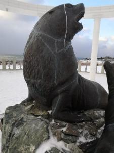

Здравствуйте помогите с такой проблемой - установили в парке скульптуру  из патинированной бронзы, через два месяца на темной поверхности  выступили  сероватые полосы на месте спайки бронзовых деталей, как можно избавится от  этой проблемы?

Про припой точно не скажу, варили полуавтоматом, стоит прямо на берегу моря.
https://mdrussia.ru/topic/110544-ubrat-patinu/#findComment-1269129
Там не патину убирать надо, а швы как-то красить в цвет общей патины.
https://mdrussia.ru/topic/110544-ubrat-patinu/#findComment-1269130
@Максим 78
Данная проблема из-за не соответствия материала присадочной проволоки и материала самого изделия. Соленый морской ветер оказывает разное влияние на разные материалы.
Варианта два, либо окраска швов в подбор цвета патине, либо полная окраска.
https://mdrussia.ru/topic/110544-ubrat-patinu/#findComment-1269132
Вот как их привести в общий цвет, без использования обычной краски мы не знаем. Швы почему то окислились по другому не в цвет.

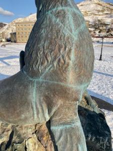

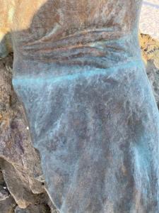

Здравствуйте фото швов и самого памятника.

Может я конечно не прав, но как по мне избавится можно 2мя путями: либо нового отлить целиком (скорее всего с уменьшением размера), либо перенести из влажных условий экспозиции. Любая даже самая глубокая консервация швов с последующим патинированием не даст устойчивого, постоянного эффекта. Единственное на мой взгляд что может иметь место наглухо закрасить хорошим слоем и периодически этот слой обновлять. Повторюсь, могу ошибаться.
https://mdrussia.ru/topic/110544-ubrat-patinu/#findComment-1272194
Надо было варить аргоновой сваркой с вольфрамовым стержнем, а полуавтоматом в шов внесли другой металл (какую проволку использовали) и теперь у вас в швах как батарейка (электрохимическая пара)  которая будет постоянно окислятся при попадании влаги на эти места. Остаётся - хорошая качественная покраска, как вариант порошковая краска.

Кто варил, говорит что всегда этой проволокой пользовался и проблем не было, переделать ее вообще не вариант, так как скульптура весом около одной тонны, будем красить. Спасибо за советы!
