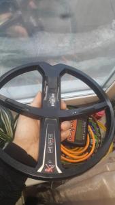

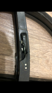

В общем случилась такая беда, что мое стекло в районе индикатора заряда сломалось. Поэтому ищу на замену, может нсть у кого эта запчасть? Куплю. Или может знаете где можно купить такую.

Ну если бы все кусочки были на месте, то так и сделал бы, но кусок стекла утерян (

Сделайте фото катушки - у ранних версий эти "стёкла" отличаются.
..а восстановить можно и с утерянным фрагментом - в ремонте периодически бывают катушки с повреждениями крышки индикатора, напротив светодиода вклеиваю прозрачный пластик, в остальном восстанавливаю по ситуации.

Там же плата установлена ) Предлагаешь ее похоронить?  Я наверно аккуратно крышку сниму и попробую слепок сделать и по-немного оргстекло наращивать с помощью дихлоэтана.

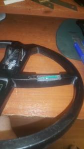

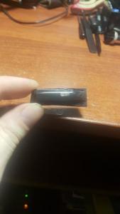

Восстановил. Так что тема больше не актуальна. Фотоотчет.
https://mdrussia.ru/topic/112302-ischu-steklo-na-katushku-xp-deus/#findComment-1288839
Как родная!молодец.
https://mdrussia.ru/topic/112302-ischu-steklo-na-katushku-xp-deus/#findComment-1288883
