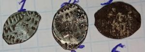

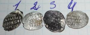

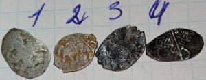

Здравствуйте помогите определить пожалуйста серебряные монетки чешуйки есть ли среди них нечастые весов к сожалению у меня нет монет у меня более 100 с разных мест

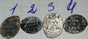

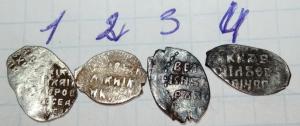

1 Грозный КГ78 , простая
2  что-то до Грозного, Иван3 или Василий3
3,4 копейки Петра Алексеевича, единоличное правление

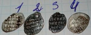

Добрый вечер.
2. Иван III, Москва. СЛ/Трилистник. По каталогу Зайцева №16. 1490-е годы.

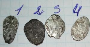

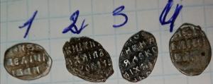

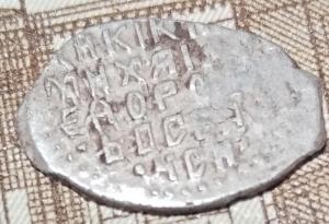

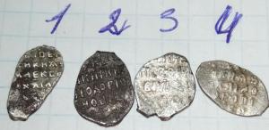

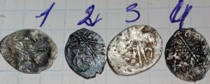

Спасибо большое за помощь ещё 7 штук три из них фальшивые они облазят так ли это или это невозможно определить
1,4 Грозный
2 Михаил Фёдорович
3 Алексей Михайлович
простые

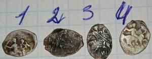

1 двойной удар не пойму чей
2 Грозный
3 Борис Фёдорович
на фальшаки не похоже, агрессивная среда больше подходит, сгнили монетки

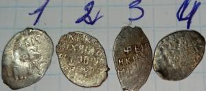

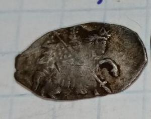

Здравствуйте ещё 8 спасибо
На сегодня все завтра ещё добавлю спасибо всем ответившим в теме сам я в них не разберусь
25 минут назад, ДимидролД сказал:

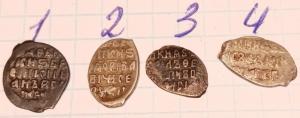

Первые четыре Пётр Алексеевич, единоличное правление,
вторые четыре копейки Михаила Фёдоровича, простые

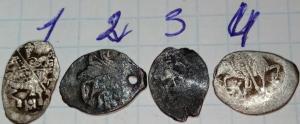

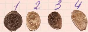

4 минуты назад, ДимидролД сказал:
Алексей Михайлович, Михаил Фёдорович , Михаил Фёдорович, Иван Грозный

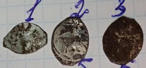

Здесь первая интересная, номер позже уточню,
2 мих Фёд, 3 Грозный, 4 Мих Фёд
14 минут назад, аким сказал:
Спасибо огромное а сколько она стоит интересно
угадать сложно, монета хоть и встречается достаточно часто, но всё равно интересная, тем более по центровке всё хорошо, по сохранности не совсем понятно,
видел проходы и по 800 и по 2000 руб. и выше ,
на мой взгляд на аукционе, где много коллекционеров, от 800 руб. и выше, как повезёт

Здравствуйте ещё немного чешуи IMG_20200127_201357.thumb.jpg.81c7c98f54fcd83c9861d8bd64ff324a.jpg
Изменено пользователем ДимидролД
9 степень есть одна, КГ630 , всё простое

Простите что надоедают но которая из них я нашол прорисовку штемпеля смотрел не смог понять которая подскажите пожалуйста
КГ630
По последним 8 монетам
по КГ
318, 486,77,396
964,117,166,628
КГ318 рублей 300-500 должна стоить
http://rus-moneta.ru/big_g.php?mon_id=1351

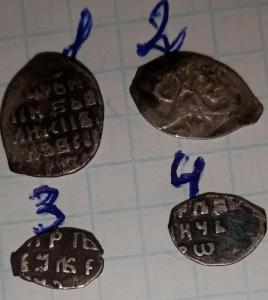

Здравствуйте ещё 4 штучки помогите
1 час назад, ДимидролД сказал:
Добрый вечер.

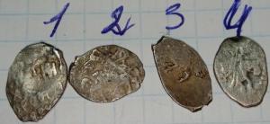

1. Иван Грозный, КГ 77, простая.
2. Федор Иванович, КГ 120,  9 степень редкости.
3. Михаил Федорович, КГ ?
4. Борис Годунов, КГ 163, простая

Спасибо а по цене не подскажите кг 120

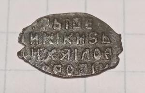

Здравствуйте помогите уточнить по кг чешуйку. Прошлый раз она осталась под вопросом может новые фото помогут.
31 минуту назад, ДимидролД сказал:
КГ602

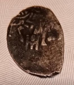

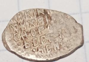

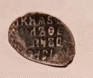

Здравствуйте, уважаемые, сегодня нашол чешуйку Михаила Федоровича, хорошо почеканина с обеих сторон, подскажите по кг.

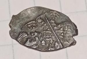

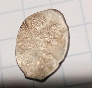

Здравствуйте уважаемые форумчане. Сегодня попалась чешуйка подскажите по кг, и редкая или нет.
