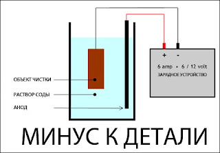

Можно электролизом
Что нужно:
12 вольт трансформатор - например зарядное устройство от шуруповерта, или зарядка для аккумулятора машины
Любые ржавые предметы(монета) и большой гвоздь :)(объемная железяка)
Стеклянная посуда
Вода
Пищевая сода
Coca-Cola
Наливаем в ёмкость теплую воду, разбавляем в ней соду
К ржавому предмету (монете) подводим отрицательный контакт, а
к гвоздю положтельный
помещаем в емкость, не контактируем детали между собой, не закоротите их
Включаем источник тока
Делать стоит в проветриваемом помещении так как выделяется газ
По истечению определенного срока достаем детали и погружаем в кока-колу...
Все нужно делать под присмотром!!!!
