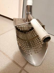

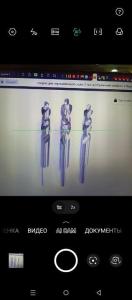

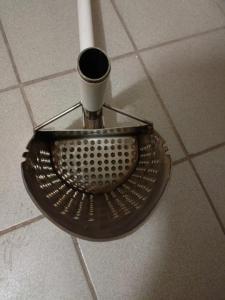

Дырки сверлил диаметром что бы советская копейка не проскочила 8-9 мм. Сверло специальное покупал двух ступенчатое для твердых сталей нержавейки у дедков покупал новое, расспросил как сверлить, с удовольствием рассказали. На скубе закрепил бумагу, обвёл контуры, сделал на бумаге контур задней стенки. Снял трафареты, расчертитил на квадраты, не забывая о сохранений прочности, оставляя полосы без сверловки, зазор между краями отверстий ( у меня был 5 мм при диаметре отверстия 8-9 мм), нос скупа без дыр оставил с запасом. Пересечения  линии это центры отверстий. Обратно трафареты закрепил на скуб скотчем, накернил. IMG_20240305_212549_817.thumb.jpg.cf82a9c9f09b12d21ff8d6be6a5fbcc4.jpgIMG_20240305_212454_208.thumb.jpg.31751b782e9788675046954d0c5b44c9.jpg
Сначала пытался сверлить обычными сверлами, как выше писали не пошло сверло, на втором десятке я закипел 😡. С покупкой нового двух ступенчатого сверла для нержавейки работа пошла быстрее, на малых скоростях ( вроде так помню) и с охлаждением в воде и с перекурами. Потом кромки обработал от заусенцев.
https://mdrussia.ru/topic/114508-skup-i-lopata-svoimi-rukami/page/3/#findComment-1810753
Сверла
https://mdrussia.ru/topic/114508-skup-i-lopata-svoimi-rukami/page/3/#findComment-1810757
Я конечно дилетант в сверлении)) но когда-то делал нож из нержавеющего ножа от Куттера ( большая мясорубка на мясокомбинате) он толщиной мм пять, и встал вопрос чем просверлить отверстия  под клепки на рукоятке, обычные сверла не брали, помогло сверло по бетону с победитовой пластиной, не скажу что легко, но просверлил! Но это 5 мм, двойку думаю будет сверлить легко

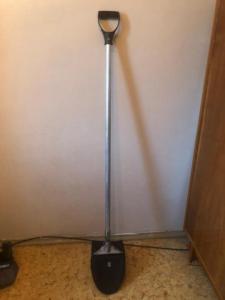

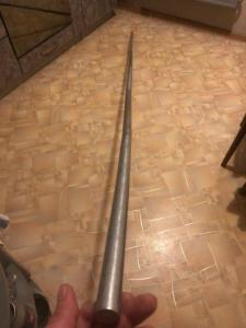

Уважаемые Комрады!
Какой черенок используют для скуба?
Хотел использовать от лопаты Фискарс телескоп,чтобы в рюкзак можно было положить,но что-то дорого лопату за 7₽ дербанить!
Может кто-то разборный черенок делал,телескопический?
 Интересны все ваши идеи
https://mdrussia.ru/topic/114508-skup-i-lopata-svoimi-rukami/page/3/#findComment-1813808

На Озоне продают люминиевые трубы. Самый оптимальный вариант.
https://mdrussia.ru/topic/114508-skup-i-lopata-svoimi-rukami/page/3/#findComment-1813814
10.03.2024 в 16:26, prorab сказал:
Труба трубой,я их там видел!

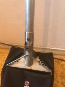

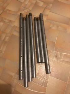

Мне нужен разборный или телескопический вариант,который выдержал нагрузку под скуп!мне нужно,чтобы в рюкзак залазил! Деревянный у меня стоит
https://mdrussia.ru/topic/114508-skup-i-lopata-svoimi-rukami/page/3/#findComment-1813821
10.03.2024 в 16:19, umarborz сказал:
Уважаемые Комрады!
Алюминиевую трубу полтора метра брал на озоне в районе 1000, отпилил под себя оставив метр двадцать и скуб с ручкой вернули эти полтора, внутри запенел. Продаются на фирмах готовые черенки, но они метровые.
https://mdrussia.ru/topic/114508-skup-i-lopata-svoimi-rukami/page/3/#findComment-1813824
10.03.2024 в 20:31, umarborz сказал:
Трубу напополам, и переходник в виде втулки под внутренний диаметр.
https://mdrussia.ru/topic/114508-skup-i-lopata-svoimi-rukami/page/3/#findComment-1813827
10.03.2024 в 16:32, Амбидекстр сказал:
Так мне разборный или складной варик нужен! Я же со скупом не пойду по городу гулять до пляжа
https://mdrussia.ru/topic/114508-skup-i-lopata-svoimi-rukami/page/3/#findComment-1813829
10.03.2024 в 16:34, prorab сказал:
Я думал резьбу нарезать чтобы состыковать, или втулку с резьбой на одном конце зафиксировать и на другом
https://mdrussia.ru/topic/114508-skup-i-lopata-svoimi-rukami/page/3/#findComment-1813833
@umarborz По такому принципу у меня палки для палатки, но они просто вставляются, а для скуба их фиксить нужно.

10.03.2024 в 20:36, umarborz сказал:
Лучше тогда по принципу бильярдного кия сделать
https://mdrussia.ru/topic/114508-skup-i-lopata-svoimi-rukami/page/3/#findComment-1813838
10.03.2024 в 16:40, Амбидекстр сказал:
Ну да это имел ввиду,наверное это самый простой и надёжный варик
https://mdrussia.ru/topic/114508-skup-i-lopata-svoimi-rukami/page/3/#findComment-1813839
