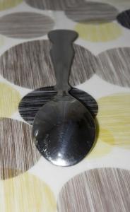

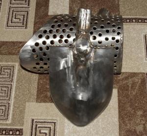

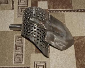

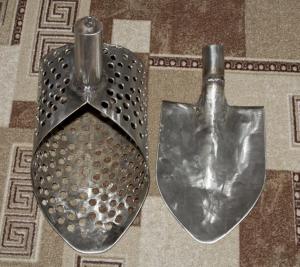

Вот до чего доводит "Зимняя ломка"
Психанул: достал 2мм. нержавейку, которая лежит уж 23 года без дела,
                    купил электроды по нержавейке и ступенчатое сверло,
                    и понеслась...

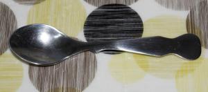

А на десерт замутил походную ложку, чтобы кушать с кайфом

Хороший черпачек. На ложке клейма не хватает)

Кстати, ложкой уже дважды отобедал - вкусссссно и с кайфом

7 часов назад, freefish сказал:
  и понеслась...
Молодчик! Толковый инструмент получился.
https://mdrussia.ru/topic/114508-skup-i-lopata-svoimi-rukami/#findComment-1301852
9 часов назад, Hunhuz сказал:
Спасибо!
Думаю с лопатой придётся делать доработки после жёсткой проверки (пока негде),
а скуп считаю вышел крепкий без доп усилений втулки черенка.

Скут для рыхлого мелкого песочка. Для тяжёлого грунта не пойдёт - будет выгибаться.

Только что, Витёк27 сказал:
Сталь показалась крепкой, японская однако, или они все одинаковы!?

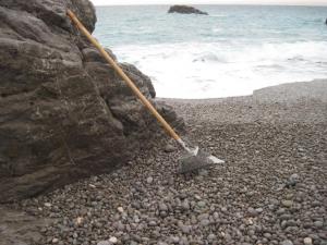

Думаю через пару недель попробовать скуп в небольшой талой речушке по мелководью до 1 метра

6 минут назад, freefish сказал:
Дело не в стали. Дело с конструкции и в том, на какие части скупа идёт усилие при выворачивании грунта.

2 часа назад, Витёк27 сказал:
Если так, то буду усиливать необходимые узлы, сваркой немного владею :))
В процессе деформации соответствующий ремонт обеспечу.

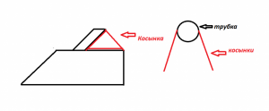

Мне кажется нужно усилить, Будет надежнее. Можно одну косынку,а можно и две.

1 час назад, Владимир 40 сказал:
Установил черенок, встал на режущий конец скупа, взялся за черенок,
ногой давил на скуп, при этом другая нога поднята, на рывках давил черенок от себя.
Мой вес с одеждой 75-76 кг, думаю на рывках около 90+ кг.
При рывках скуп слегка гнулся по окружности, замятия нет.
Пока-что мне нравится, ну а там как покатит,
буду решать проблемы по мере поступления,
проблема - это когда не смог найти решение, а по сему промблем не вижу.:blahblah:

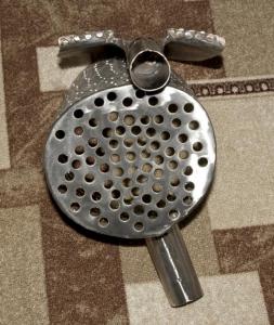

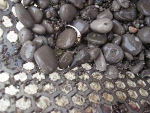

Ячейка для песка и мелкой гальки. Крупна остается естественно в ковше. Копается на ура так как нажимается ковш ногой а ручка длинная по грудь, если я правильно понял суть вопроса.

1 час назад, расемон сказал:
Если галька с грецкий орех или виноград - приходится скуп выносить на мелководье и перебирать?🐬
https://mdrussia.ru/topic/114508-skup-i-lopata-svoimi-rukami/#findComment-1621883
3 часа назад, Великан сказал:
Совершенно верно. Как правило крупной гальки мало и сразу видно что в скубе находится, поэтому на берег выходить и переберать приходится редко.
