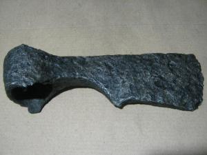

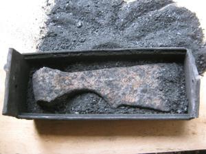

я вот все думаю,таким топор попробовать.Но эт надо в деревню ехать,дома что-то нет места подходящего. Коль, а долго жег?
Вот время что то  не засек,ну часа два не меньше.Печь топится ,я своими делами занимаюсь.На следующей смене как раз попробую испечь топор ,тогда и ввремя засеку
во,это дело! только самый заросший))) и фото не забудь Пожалуйста!до выпекания А я подожду посижу ,поконтролирую :D

24.01.2023 в 11:48, sigun сказал:
Можно в мангале попробовать,пробовал в костре,не понравилось,наровит опрокинутся,постоянно надо подгребатьугли.В мангале по моему более стабильный огонь и можно немного регулировать.

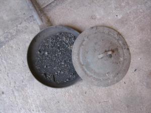

Ну для тебя самое сложное это открытый огонь.Все остальное наверное в наличии есть древесный уголь(для шашлыка который) и сковродочка небольшая с крышкой ,ну еще желание и время,что бы это сделать.Вот фото моей первой посудины,старая чугунная сковородка,а крышка так вообще от эмалированной кастрюльки,которая постоянно наровила свалится.Приходилось приматывать проволокой.

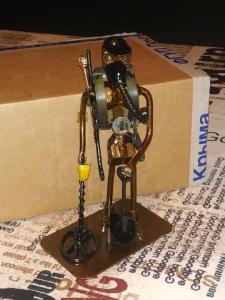

@romanik Коль,Огромное-Огромное ,Спасибо!!! Только,с почты вернулся. Конфет,уже пару съел))) У меня теперь есть моя скульптура)))):clap:

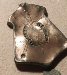

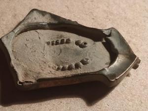

@sigun Лёш, а это что за жетон наездника?

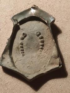

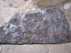

@Серый68Серег,без понятия,но был медальон. Ушко скорее с верху отломленно,а в середине окошко,для фото или чего там. Короче оправа-4х3см

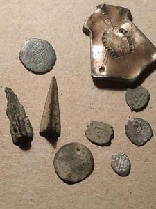

Завёл себе персонального деда Хабара.
Купил его на аукционе за 110 рублей, отобрал из рук янтарь и всучил чешуйки.
Особо впечатлительных сразу предупреждаю, ни одна чешуйка во время съёмок не пострадала. Т.к. во-первых, чешуйки все некондиция, во-вторых, приклеены на герметик.

Так же ,если использую монеты,то убитые или ,так называемые ,на опыты.

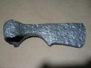

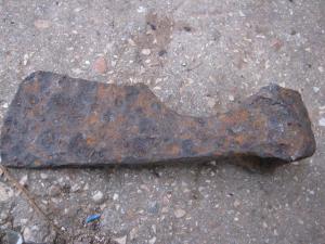

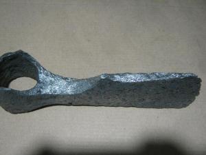

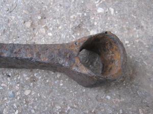

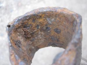

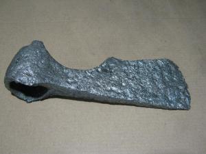

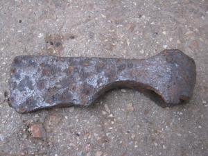

Сегодня замахнулся на топор.Получилось дольше,т.к.забыл про него.Обычно пару часов,а тут почти три.На мой взгляд никакой разницы.Надо попробовать вообщ один час,что получится интересно.Ну и фото до и после.

Плюс танин и космолоид.

28.01.2023 в 10:26, romanik сказал:
Привет!!! а я вчера все никак не мог вспомнить,чем ржавление приостанавливать -танин)))))):D.
