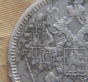

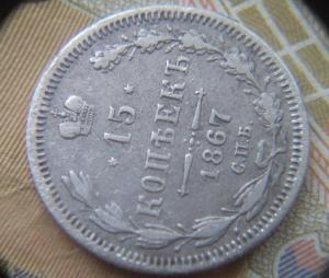

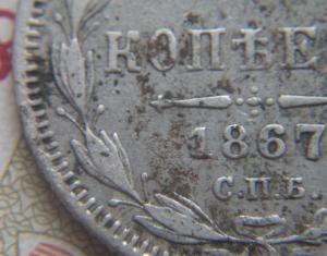

Доброго дня !!! нужен совет иногда попадаются вот такие чумазые монеты , как убрать темные пятна (патину ) до однородного цвета , содой пользоваться не люблю это крайний способ )))

пятна уберутся раствором тиомочевины,
но уже коррозия сделала своё дело
https://mdrussia.ru/topic/117380-moneta-serebro-ubrat-temnye-pyatna/#findComment-1324817
Её проще всё в чёрный цвет покрасить, нежели вычищать до бела.
Поверхность поля будет пористая и глаз радовать не будет.
https://mdrussia.ru/topic/117380-moneta-serebro-ubrat-temnye-pyatna/#findComment-1324820
всё равно плёнки радужные лучше убрать,
а равномерно тёмная она, конечно, лучше будет смотреться, чем просто белая
тиомочевина и уберёт и покрасит

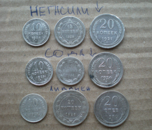

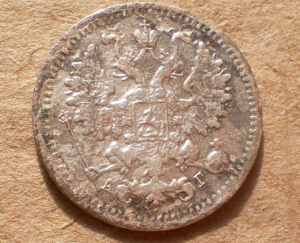

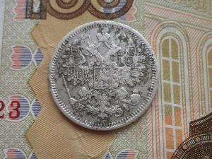

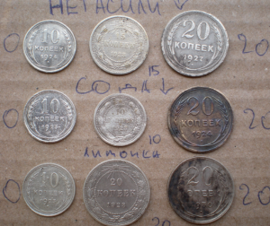

Монета
bp1Nm1-Cy5w.thumb.jpg.9330d4e4735b38bdb04df155d4c0becd.jpg3D2-PZNjvBE.thumb.jpg.b6e713c4ff603bd5a03dd3628bdb0213.jpgjerHhs77v10.thumb.jpg.9eadce1a23bf83d84c16a3446cc58a57.jpgyOpIU7L6Nkg.thumb.jpg.310372f9532b26ab51664b2d40a074e2.jpg_qJ3pFDGE2w.thumb.jpg.e5529bb27e18f7cf45b14c1bbb7eb62a.jpgyzWW-qnPnBg.thumb.jpg.d1c90c1eeb2ab26f675a208dce9b1979.jpg
 Чередование лимонной кислоты (слабой) и мыльной водички.
fRx80DpDCbM.thumb.jpg.5747ab47685d957783762756e1f3c572.jpgGj6ynCddZB8.thumb.jpg.9bc367eac84447e5740b17bd278ccf5d.jpgl370jXjI24o.thumb.jpg.aeeeef7f19391efa132f1153f7068fde.jpgx1NicIY4C-o.thumb.jpg.05458c1a3fbb150a32b4439c397842e9.jpg

у вас насколько я вижу другого плана загрязнения легкие поверхностные, такие лимонка снимает на ура в любом растворе , свою держал с перерывами сутки почти , у меня налет серьезный не сразу понял что это серебро пока не теранул хорошенько .

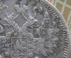

1 час назад, leo13 сказал:
её надо было сразу тиомочевиной чистить , сейчас было бы по другому

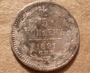

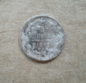

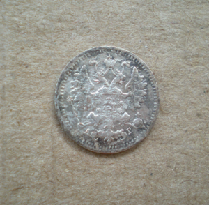

Покажите сначала, что будете чистить.
Если 5 к 1891 г., то пятна уйдут, но поле монеты не восстановится.

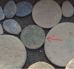

как раз я не знал чем чешую чистить 30 % в коллекции примерно темной !!! долго ее держать ? сейчас раствор будет свежий .
https://mdrussia.ru/topic/117380-moneta-serebro-ubrat-temnye-pyatna/#findComment-1347605
37 минут назад, leo13 сказал:
По-разному держать. Может за 20 минут очиститься, а может и за неделю полностью не очиститься. Для чешуи свежий раствор я разбавляю. Делаю 2 баночки: в одной раствор разбавленный на треть водой (2 части раствора + 1 часть воды), в другой на четверть (3 части раствора + 1 часть воды). И держу сначала в менее концентрированном. Потом, что не почистилось, в более концентрированном. Иначе есть опасность, что мелкие части рисунка и буквы "сгорят" (осыпятся по краям). Такая же беда была с пятачками Александра I, тоже осыпались мелкие детали. В целом чищу от менее концентрированного раствора к более концентрированному, либо от старого к более свежему.

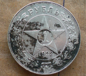

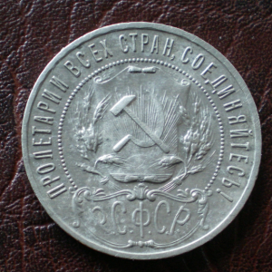

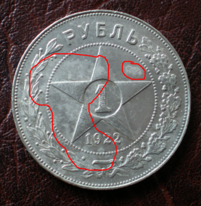

@leo13  рубль должен хорошо почиститься,
чешую попробуйте, я чищу только такие, которые требуют минимальной чистки, если  полностью сгнившая, то зачем её чистить, рассыплется, корродированную чистить, если уж только что-то более редкое , но уже по другому нужно, я не занимаюсь.
В коллекцию "чешую" нужно отбирать, такую, которая чистки не требует или с минимальной чисткой

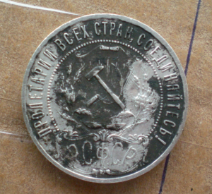

Доброе утро !!! дальше чистить не стал , хотел уточнить еще надо держать ??? и как убрать  разводы ?
