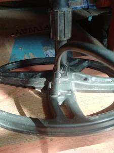

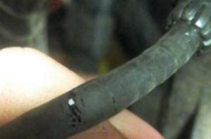

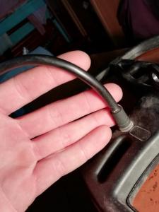

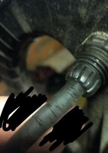

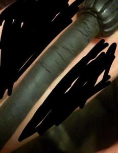

Ребят помогите, покупал гарет асе 400i 11марта 2020года, в поле выходил раз 20наверное и за это время изоляция прям возле катушки растрескалась. По гарантии принимать не хотят, что делать? Кто нибудь сталкивался с такой проблемой? На прошлой аске ничего подобного не было, тут провод не перетягивал и не бил его ничем

По морозу возможно ходили. Изолентой

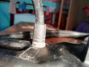

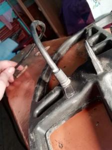

Я такую проблему решал вскрытием катушки. Отрезал кусок провода который лопнул и все заново спаял ( Терра 705 DD катушка.)
Тут я думаю для лучшей надежности сделать так же ( если конечно сможете)
Ну или как вам посоветовали термоусадкой

@CAHEK Она залита.

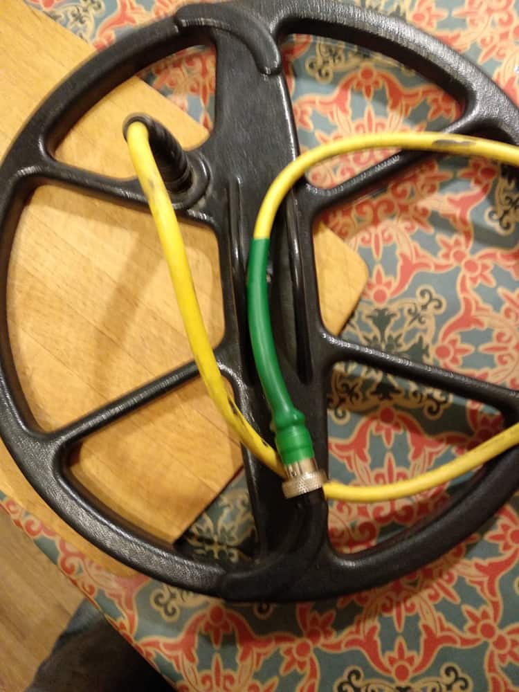

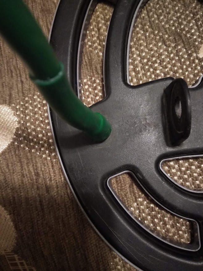

@Евгений432 едешь в ближайший Чип и Дип, покупаешь клеевую термоусадку 1/4, она стоит рублей 200-250 за метр. Протаскиваешь её через разъём и затем феном усаживаешь до нужной кондиции. Всё, проблема решена.
Получится вот так примерно, это я аськины катушки когда-то лечил:
Изменено пользователем kanopus

Ничего страшного. Все можно вскрыть.
У меня вот так было
На фотках старался пальцы закрасить)

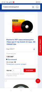

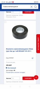

Можно такую поискать изоленту под трубку термоусадочную , лучше поможет. Трубка усаживается в два раза у нее два параметра например 8/4 это с 8 мм усаживается до 4х
https://mdrussia.ru/topic/118050-potreskalas-izolyaciya-na-provode-vozle-katushki/#findComment-1329808
Изолента слипается и стает одним целым монолитом

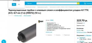

Трубка усаживается в 2 раза только в том случае, если это дешман за 30 руб/метр.
Термоклеевая с усадкой в 3 или 4 раза стоит от 200 рублей за метр.
Вообще лишнее будет.
Почему? Сохранит эластичность кабеля и герметизирует полностью

А нафига? Я вон фото вставил наверху, как я делал с термоусадкой.
Человек два года уже с этими катушками ходит, никаких проблем. И всё эстетично.

Ну я так люблю дважды перестраховаться, а то едешь на коп и облом.

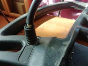

Спасибо всем)) аккуратно наполнил эпоксидкой и поставил на термоусадку, все шикарно, как с завода) плохое качество на фотке
