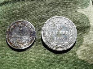

У снайперки подводит глубина обнаружения. Для меня это критично. Поэтому даже на очень замусоренных местах хожу с 18,75 DD. И результаты бывают неплохие. А мусорные сигналы будут и у снайперки, надо просто к этому привыкнуть. Вот находки на месте бывшей усадьбы, которую сровняли с землей и распахали вместе с фундаментом. Сплошная чернина, фонит ужасно.
Изменено пользователем колобан
