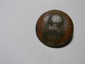

нашёл на поле ,подскажите что за пуговка!

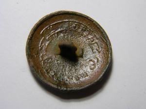

обратная сторона
Изменено пользователем андред
предмет определен, тема переименована
Тема Гренадерская пуговица, определение и оценка создана на форуме Фалеристика и Филобутонистика.
Россия?

а сколько может стоить?
История не измеряется деньгами!!
В таком сохране от 100 до 300 рублей......
Опять "скокастоит"....а почистить,а полюбоваться,а начать собирать наконец! :brows:
ну естественно в колекцию ,но цену знать надо!

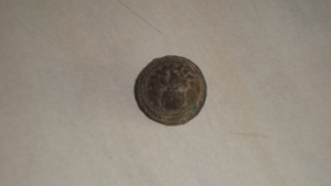

Ребята, подскажите, что за пуговка? Извините за качество фото.
Зёма, надо нормальные фото
Только что, Robson.Robson сказал:
Понимаю, но нет возможности. На пуговке гренада без цифр, с "большим огнем" и рубчатая окантовка по краю поля.
49 минут назад, Ромег сказал:
А ещё розмер? А ещё металл? А ещё обратка, фома уха,  способ крепления, надписи...? тоже нет возможности?
Прям  Что Где Когда получается :D . Без нормального фото невозможно получить нормальную оценку , а по вашему фото можно с уверенностью сказать только одно .... это ПУГОВИЦА , да и то с натяжкой .:)
Опишу на словах: размер около 18 мм, металл - медь,обратная сторона плоская, ушко круглое, вокруг ушка пунктирный круг диаметром 5 мм. Если бы я мог прочесть надписи, я бы не спрашивал, что это такое.
Изменено пользователем Ромег
- Так мне Паваротти не понравился, картавит, в ноты не попадает...
- Вы были на концерте Паваротти?
- Нет, мне Рабинович по телефону напел.
Шо мы имеем на данный момент?

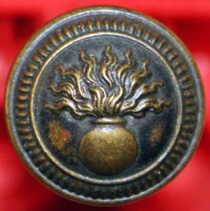

А то шо имели и ранее - пуговица с французскаго военного мундира конца 19 начала 20 в.в. Точнее может быть только после осмотра жопной части и то не факт. Пуговицы  не паялись, завальцовывалис на специальном станке.  ;)Похожа?
Да
1 час назад, Звяга сказал:
Да, похоже. Спасибо! Она сейчас в мыле, очищу - скажу точнее.

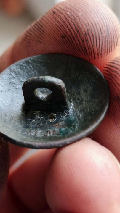

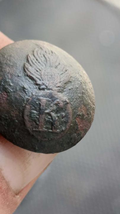

Доброго дня!Подскажите по производителю пуговицы.Много  перелопатил,но с таким клеймом этих пуговиц не нашел.То что это
пуговица гренадерская,это понятно.Интересно клеймо.1-ый СОРТЪ.ст.мош.На одном сайте видел это клеймо,но не более того.
За ранее благодарен.
Бухь  частая в таком сохране в сборный лот
Благодарю комрад!
