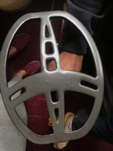

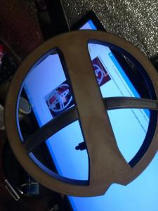

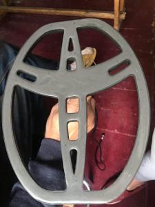

Что за неизвестные точки на катушке garret 400i
Yan
Подскажите кто-нибудь при покупке их не было, с утра 2 раза по мокрой траве водил под защитой вода была
Изменено пользователем Yan

И што, они таки вам мешают?
https://mdrussia.ru/topic/120641-chto-za-neizvestnye-tochki-na-katushke-garret-400i/#findComment-1348136
@a.seeker дело в том от куда они появляются
https://mdrussia.ru/topic/120641-chto-za-neizvestnye-tochki-na-katushke-garret-400i/#findComment-1348138
@Yan Вот часто на форумах обсуждают точки на золотых монетах и откуда они появляются, это проблема. А у вас катушка в руках и вам виднее поверхностная это точка или изнутри растёт. по вашим фото легче размер ноги двух человек определить чем какие то точки. Забейте.
https://mdrussia.ru/topic/120641-chto-za-neizvestnye-tochki-na-katushke-garret-400i/#findComment-1348141
@a.seeker а как ты думаешь где эти точки в самой катушке растут, и вопрос я не про ноги задал а как это может появляться из нутри
https://mdrussia.ru/topic/120641-chto-za-neizvestnye-tochki-na-katushke-garret-400i/#findComment-1348146
Только что, Yan сказал:
Во первых земляк, а я родился и большую часть жизни прожил в славном городе Смоленске,поэтому земляк, но мы с вами на одном поле ямку не копали. Во вторых сделайте нормальное фото этих прыщиков в макросъёмке. В третьих чем они вам мешают то? Прибор начал глючить или что?
Если нет, то не обращайте на них внимания.
https://mdrussia.ru/topic/120641-chto-za-neizvestnye-tochki-na-katushke-garret-400i/#findComment-1348151
@a.seeker чуйка шесть единиц прыгают все значения это в поле чистом при восьми единицах там просто трусы!!!! Либо катушка просто воды набрала либо я не знаю

Это конечно круто, ещё перевёл бы кто. Защита на катушке для того что бы уберечь её от  ударов, царапин и пр. Но никак не от воды и вашу катушку можно тупо опускать в воду (лужи, мокрый снег, прибрежная полоса) . Если есть гарантия, то прямая дорога в сервисный центр. Можете попробовать с этими точками вынести мозг им.

На Первый взгляд троллинг форума, ложку электропейдет и тема с перстнем с совиным стилем из этой оперы?! Если у вас точки на катушке и прибор как не правильно работает? То напишите производителю, эти катушки залиты эпоксидной смолой, и точки могут возникнуть только при контакте с пермаментным маркером

@александр242  на счет производителя я отправил фото всех сторон и ответа месяц уже нет я звонил сказали что посмотрим и не чего. А вот то что я два раза им по росе с утра провела и появилось это. что это маркер значит ??

Тысяча чертей! Снял защиту с катушки... а у меня там точки, чёрточки и грязь. И так уже три года... Вот оказывается почему я крупное золото не нахожу, поубивал бы этих производителей на фиг.

@a.seeker причем здесь золото, тема новичка и вопрос задаю с той целью что это влияет на катушку эти сраные точки более-менее разъяснить можно же неделю хожу всего!!! И по этой теме задаю вопрос от чего они появляются

@Yan на точки не обращайте внимания. А вот про "значения прыгают" расскажите подробнее.

Скорее всего при заливке смолы пузырьки были, на новой не заметно было, а как в деле опробовали, стерся при шорканье об траву слой чутка и дырки обнажились от пузырьков на поверхности.

@NorDic ну на работу не влияют они ??? Эти пузыри

Ни как не влияют, что и пытаюсь вам донести с первого сообщения.

Если на фотки внимательно посмотреть, можно сказать что ее уже ремонтировали, при том очень некачественно. Даже если сервис ответит, нормально катушку вряд ли сделают.
