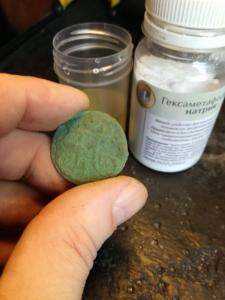

Покажите )))) Этот окисел практически не чем не снимается. настолько он твердый. Кислоты и щелочи  "жрут " металл и рисунок. Здесь Гексаметафосфат натрия и шабер расчистка под микроскопом.

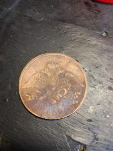

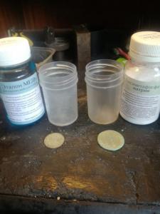

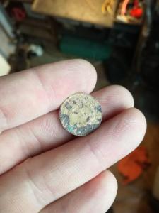

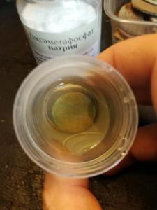

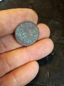

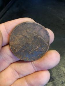

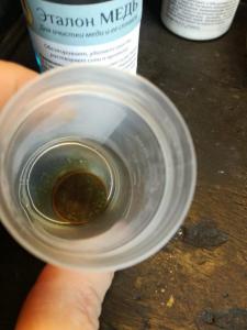

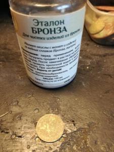

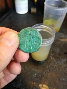

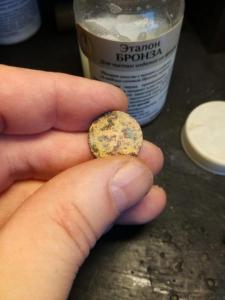

Работа препаратов. Время выдержки в растворах от нескольких секунд до 5 минут. Монеты специально выбраны  "мертвые"95acba42-407c-4ee2-8445-931d93d0b629.thumb.jpg.d82fcbb6cbe8cf05dcca22ce15c8a9ab.jpg
Медь
https://mdrussia.ru/topic/121470-dlya-teh-kto-zanimaetsya-gotovaya-himiya-restavracionnaya-i-vosstanovitelnaya/page/2/#findComment-1354902

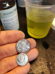

Никель
https://mdrussia.ru/topic/121470-dlya-teh-kto-zanimaetsya-gotovaya-himiya-restavracionnaya-i-vosstanovitelnaya/page/2/#findComment-1354904

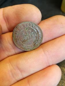

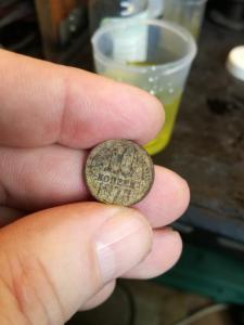

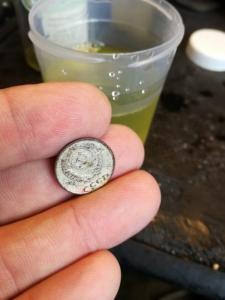

.Бронза
https://mdrussia.ru/topic/121470-dlya-teh-kto-zanimaetsya-gotovaya-himiya-restavracionnaya-i-vosstanovitelnaya/page/2/#findComment-1354908
А вот я бы попробовал бронзу только на крестах
