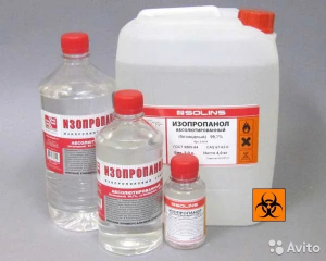

Подход серьезный, осталась теперь серной кислоты с бункером найти.
Нашел объявление в городе:
Спирт изопропиловый абсолютированный 99%. Фасуется канистрами. Подойдет?
https://mdrussia.ru/topic/12617-bta-vs-bronzovaya-bolezn-chto-ne-tak/#findComment-1299242
33 минуты назад, Азарт сказал:
Должон подойти.
Бесцветные или белые (иногда более тёмные, вплоть до коричневого) кристаллы игольчатой формы. Хорошо растворяется в спирте, бензоле, толуоле, метаноле, в воде практически нерастворим.
