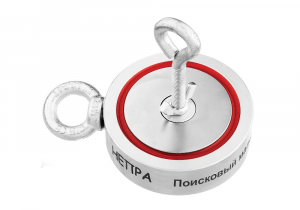

Вот обыкновенная Непра 600 кг, весит всего 3,3 кг и это еще не предел есть и тонновые.

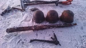

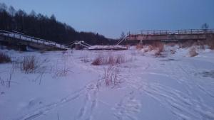

Глупость не сусветная. Магнит надо брать с максимально возможным притяжением(на который хватит денег)У меня к примеру на 400.Очень слабый. В воде чистого, плоского с большой толщиной железа практически нет. Соответственно магнит не прилипнет с максимально возможным притяжением. К примеру усосаная в илу каска отдаётся при нагрузке не менее 100 кг и я не видел такого магнита который способен к каске прилипнуть с таким притяжением. Даже не большая кривизна металла ,или не толстый слой ржавчины снижают силу притяжения в разы ,и если к примеру магнит на 700 кг прилип с притяжением в 100 ,то вам повезло. Но чаще из за ила и ржавчины просто не может хорошо зацепится. По этому с односторонним магнитом ,да ещё и не большой мощности ваш удел  это консервные банки и подобный мусор. А если же магнитом с большой мощностью удастся зацепить что то что не вытащить, то в любом случае придумаешь как это сделать. Потому как это праздник. Крайне редко попадаются предметы с большой массой. И как правило такие предметы стоят достаточно даже как металл ,что бы заморочится с их извлечением из воды.Как человек имеющий достаточный опыт ловли на магнит ,порекомендую к магниту кроме верёвки обзавестись металодетектором способным видеть на большой глубине(к примеру импульсником)Очень крепким багром(имеется опыт обламывания крюка)Металлической штангой(разборной) длиной около 4 метров пешнёй для долбления лунок во льду(потому как летом шанс достать что то тяжёлое с лодки, или только магнитом крайне не высок).Только тогда вы поймёте весь вкус ловли на магнит.
