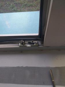

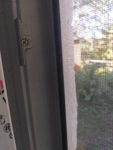

Если у вас есть москитная сетка на окнах, и она держится на крепежах которые вкручены в раму снаружи, то вам тоже на заметку, вдруг пригодится... У кого нет сетки и крепежей снаружи, но сетку хочется поставить, то сделать это можно и нужно, без порчи профиля в виде отверстий, прямо изнутри, своим всем так делаю, и дёшево и практично, не нужен профиль для сеток, разные поперечины, крепежи и резинки которые крепят сетку к профилю... Нужна только сама сетка, необязательно москитная, можно и тюль тоненькую натянуть с узорчиками или любым изображением кому необходимо.
Окна себе сделал собственноручно на производстве, импоста поставил усиленные, от дверного профиля входных групп, они в два раза шире обычных, армировка соответственно тоже усиленная, монтаж тоже свой...
В общем чтоб не портить профиль, снимаем уплотнительную резинку из створочного проёма, не со створки!
Вырезаем сетку с запасом по длине и ширине, потом лишнее подрежете, и прижимаете её в проёме уплотнительной резиной которую вы предварительно сняли, при этом сетку необходимо натянуть и выровнять в проёме. При снятии резинового уплотнителя, будьте бдительны, по углам резина может быть приклеена суперклеем, мы именно им клеили, так что осторожнее, не порвите.
Натянув и прихватив сетку сверху, может вам проще будет использовать помощника или двухсторонний скотч для этого дела, я справляюсь один используя водостойкий клей титан, по углам, он хорошо держит сетку в проёме когда густой и свежий, после высыхает и сам отваливается от профиля, и стоит копейки.
