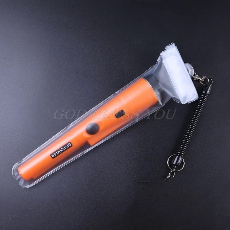

Чтоб не мокнул в презерватив засунуть нужно
https://mdrussia.ru/topic/133706-remont-pina-gold-hunter/#findComment-1494694
На али можно чехол купить
https://mdrussia.ru/topic/133706-remont-pina-gold-hunter/#findComment-1494712
21 час назад, kanopus сказал:
Презерватив дешевле
https://mdrussia.ru/topic/133706-remont-pina-gold-hunter/#findComment-1494979
@Серебро
1. Там смазка внутри.
2. Изделие №2 по сути одноразовое.
3. Разница в цене совсем не существенна.
Вот эта штука стоит 150 рублей. Мне она вполне по карману. При желании можно найти на том же Али и за 100 рублей.
