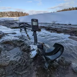

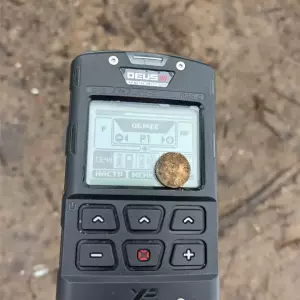

Наконец-то! Полноценный первый выход с Д2. Как обычно, пошёл по  мусорным прогалинам, поковыряться в илу и камнях. В распоряжении 3 часа, кирка, товарищ с лопатой, 100 метров по не битой целине, снегу выше колена, главное добрались вниз до прогалин)
Взял товарища с сиплексом, сразу скажу, симплекс к сожалению монет на этой мусорке нарыть не смог (пришлось ставить парк 2 и минус два деления от макс чуйки, чтоб не слеп) , за то взяли с собой  в горку 50 кг кованной чернухи, то же интересное развлечение и фитнес))

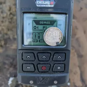

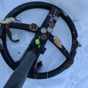

Что могу сказать про Д2: просто потрясающий прибор, бомба. В городе, когда искал потеряшки, не мог в полной мере оценить весь потенциал. Успел попробовать первую, третью, шестую, восьмую и девятые программы. Ходил на определённой программе, затем менял программу и проходил заново. Первую программу я заочно списал в тестах в квартире, но решил начать именно с неё, единственное, переводил в полифонию.  Понимание прибора в поли осталось близко к д1. Понятно что фольга крупная- это фольга, а пробка это пробка. Хотя, с новым прибором рыл всё подряд из цвета, и что то и чернины. Приятно, что выкапывал примерно то, про что и думал. Шкала минерализации была заполнена то на треть, то на половину. Что поразило: при ЛЮБОЙ чувствительности он был тихий. Тут конечно, сильное отличие от старого деуса. Полная тишина, стабильность, цепкость стала ещё лучше. Сигнал даже на грани, берёт с VDI.

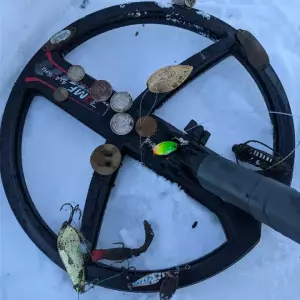

Программы реально отличаются, не на бумаге. После первой проги, ещё два рамочника на том же пятачке нашёл на 6 программе. Вытянул с глубины. Каких  то 3-4 см не хватало видимо первой программе. А медный (может латунный) лепесток от блесны, нашёл 9 программой, с чётким VDI 87-88, на месте где до этого прошёл на 1,3,6 программах. Глубина залегания была примерно 35+см. Когда эти сантиметры под водой,  тяжеловато точно замерить. Копейка лежала в 5-7 см от консервной банки ржавой, и два сигнала были явно выделены, скорость стояла 3.Дискриминация поражает- мелкое железо при дискриме 10 не слышно вообще, крупное железо на полифонии сразу выдаёт себя звуком и шкалой  F - NF, либо вектографом. При этом, когда цветной сигнал прорывается через чермет, его не спутать с оцветненной жбонью.
От эйфории даже не увидел в нём пока минусов, думаю что то потом будет видно, но первое впечатление, его работа на мусорке, это что то космическое)
Итог пары часов на фото, плюс кувалда 8 кг, которая так красиво и мощно звучала, что нельзя было не копнуть 💪. Жду не дождусь, пройти по старым местам с новым французским другом.
