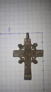

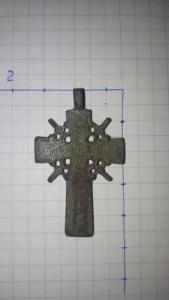

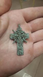

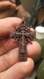

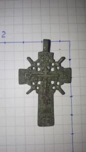

Всем здравствуйте камрады, сегодня впервые попробовал чистку электролизом на металлопластике, а именно крест штурмовик как его многие называют, на мой взгляд вышло не плохо, в живую смотрится еще лучше:)
Может кто иным способом чистит кресты?

Штурмовик,первый раз слышу, мож штурвал? а зеленую патину,электролиз убил

Точно, штурвал:) извиняюсь, спасибо что поправили.
А зачем сохранять зеленую патину, если крест никакого вида не имеет? Так бы и лежал в шмурдяке..

Не плохо получилось. Не поделитесь технологией.

По мне выглядит вполне норм.С грязью могли отвалиться мелкие детали.Крест живой,не убитый.
Для электролиза использовал  блок питания от бытовой техники, технические данные такие: 230v-50Hz, 12v-----1000ma 12va, на 12 вольт одним словом. Обрезаем штекер питания чтобы разделить провода на + и -, оголяем концы проводов см по 5, на минус крепим-обматываем болт например, а на плюс цепляем крокодильчик -  крепление зажим такой, в процессе электролиза если напутали - с +, то заметите что реакция идет на болт, вместо предмета который собрались чистить, нельзя чтобы болт косался предмета, сами знаете что будет КЗ:)
Для наведения раствора нужна тара пластиковая или стеклянная банка объемом до 1литра, кому как удобно...на 0,5 л питьевой воды использовал 1 столовую ложку соли, тщательно перемешиваем и раствор готов.
Далее фиксируем предмет для чистки крокодильчиком, опускаем болт в раствор он же у нас - и опускаем предмет он же +, подключаем блок в розетку и процесс пошел...переодически нужно отключать блок и проверять предмет дабы не испортить, крест штурвал чистил в два подхода, сначала две минуты, затем промыл водой и прошелся зубной щеткой с обрезанной щетиной с мылом, повторил процесс еще на 1,5 - 2 минуты, после погасил кислотность на предмете от соли пищевой содой, затем еще раз промыл щеткой с мылом и положил предмет сохнут, всё. Электролизом нужно чистить с осторожностью, можно и загубить предмет, например мелкие предметы нельзя перегревать, лучше проверять каждые две минуты, и вобще процесс чистки как правило не должен занимать больше 5 минут, если это конечно не тяжелый случай...
Что еще хотел добавить, я использую обычный блок питания, он сильно греется и не имеет охлаждения, лучше давать ему остыть после чистки одного предмета, также он не имеет предохранитель от короткого замыкания, как вариант можно подключить блок через сетевой фильтр, он имеет предохранитель.
В процессе чистки вода будет жутко IMG-20211216-WA0205.thumb.jpeg.8fb40bb72d7eee3a4e1c0424a53f4e41.jpegгрязная :)

Я сам не ожидал что он в итоге будет в приятном сохране, мелкий текст хорошо проглядывается, можно прочитать, занял достойное место в коллекции.

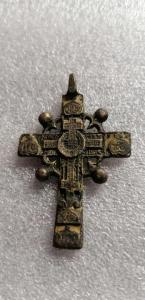

Вот еще один крест, до и после чистки.

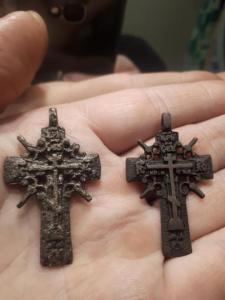

Второй штурвал до и после чистки, в сравнении с первым крестом.
