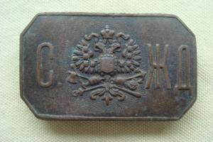

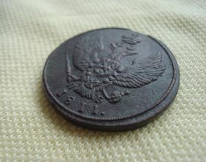

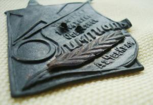

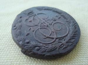

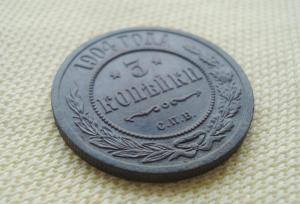

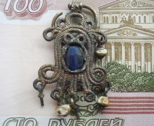

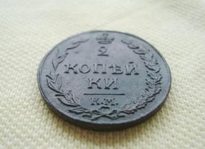

Касаемо электролиза, способ однозначно имеет право на жизнь, сам пользуюсь давно, но он далеко не ко всем предметам применим. Если аннинская денга будет неплохо выглядеть, то сибирской монете, рядом поднятой, здоровья нифига не добавится. Много от состава металла зависит ещё, а не только от внешнего вида предмета. Пуговицы гирьки, запонки отлично чистятся. А вот с посеребряных предметов покрытие сползает. Хотя и механикой оно тоже сползёт. Качели в общем. Но набить руку можно. Немного предметов, чищенных электролизом.

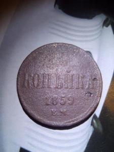

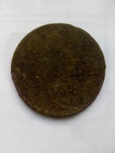

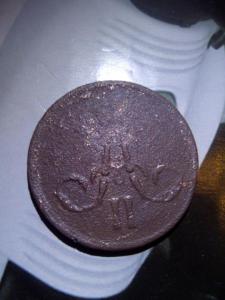

@seres Вы старейший на форуме,могли бы показать предметы до чистки электролизом,а так выходит по Станиславскому"не верю".В вашей репутации у меня нет сомнения, как другие не известно.Согласен, что этот метод чистки имеет место быть,если предмет не убит совсем.

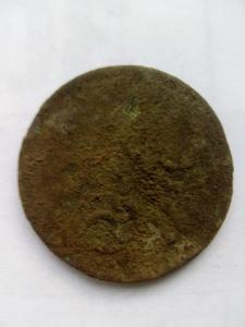

Вот пример:монета до и после варки электролизом,можно было и химией размягчить и шаберами шкрябать,процес нудный для терпеливых.IMG_20211202_110641_561.thumb.jpg.0f16c31a15cd1df102822c608ec7b039.jpgIMG_20211210_172944_532.thumb.jpg.c2a95e94d67316e9ee7549bc0bd56266.jpgIMG_20211202_110658_515.thumb.jpg.1aae60c1a85f2383c66640cd713b6d00.jpgIMG_20211210_173032_598.thumb.jpg.f9255abea836a7333a508dda7826e61c.jpg

Совершенно верно, для предметов ушатанных временем этот метод не подойдёт, а лишь усугубит печаль- беду. Да, выложу, вечером буду с компа здесь.

Вот. Фото знака не нашёл, помню, что был вовсе не читаем, думал жбонь какая, ан нет, оказалось и ценик норм имел.. Серьга тоже невесть, что изначально представляла, оказалось серебро с позолотой, с хорошим ценником.
Пользуюсь зарядным устройством от старых телефонов. Два крокодильчика без зубчиков. Вода водопроводная, в деревенской из скважины, где много солей, процесс электролиза был вялотякущ и мучителен, два раза хватило..

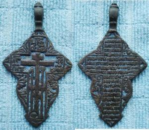

Забыл сказать о крестике, что выше в эмали синей. Стал он после электролиза каким-то шелковистым что-ли, прямо очень приятным в руках подержать. Изначально выглядел так -
