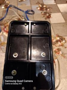

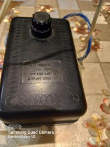

Всем привет нашел у тестя советский выжигательный аппарат с регулировкой силы тока наверно ,крутилка такая надпись" б м " возможно ли его приспособить под электролизную чистку монет?

20211217_203043.thumb.jpg.41ef3ccc877bb3f0e5e27ae70ea64113.jpg20211217_203055.thumb.jpg.d7ec1140476414450f0726a4a74713a0.jpg

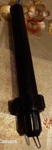

Обрезать вот эту штуку 20211217_204404.thumb.jpg.00ffc39af0752be6f791ad1a813e08a3.jpg

Руслан, доброго вечера!
Посмотрите в сети схему на этот выжигатель и если там нет развязки между сетью 220В и нитью накаливания не используйте для элетролизёра ни в коем случае!
Или напишите название прибора сюда, или мне в личку, посмотрю схему и подскажу. На фото разобрать толком не могу.

3 минуты назад, Руслан Гилязов сказал:
Резать пока ничего не нужно, я думаю она разбирается.

У меня такой в гараже лежит где-то) б/м это переменный резистор, Больше или Меньше тока.
https://mdrussia.ru/topic/138015-jelektrolizer-iz-sovetskogo-vyzhigatelnogo-apparata/#findComment-1545733
ПВД-3 ~220   v 20va ту16.539.248-76 цена 6 р.арт.3608

Схему посмотрел, для электролизёра не пойдёт, на выходе переменное напряжение.
Если хотите попробовать электролиз подберите источник питания от старых телефонов, т.е. трансформаторный с выходом 5В и с выходным током 1-2 Ампера.
А вообще, покопайте сеть с запросом "чистка монет электролизом"
