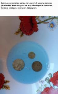

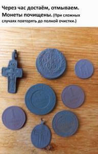

Пока опишу два способа для меди и раннесоветских монет. Способы для мельхиора и серебра опишу позже, когда появится подходящий материал.

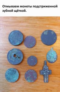

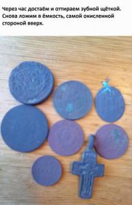

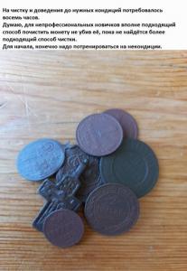

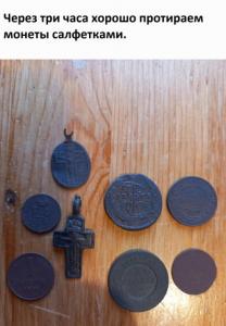

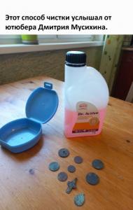

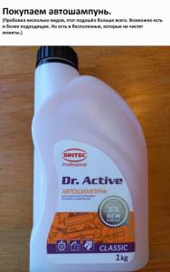

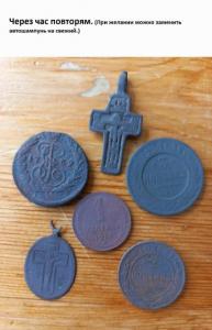

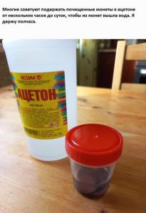

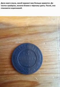

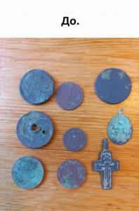

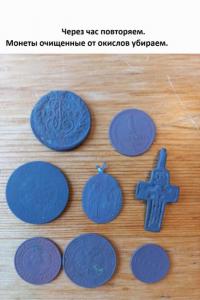

                                                      МЕДЬ.
  • Нравится 9

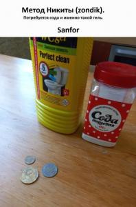

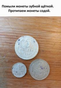

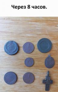

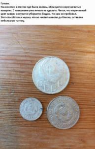

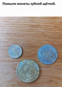

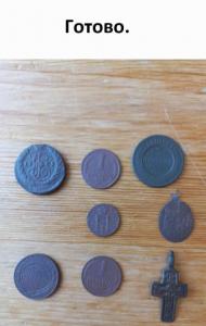

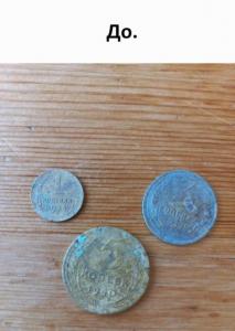

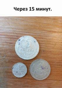

                                                                                                 РАННЕСОВЕТСКИЕ МОНЕТЫ.
  • Нравится 7

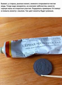

Серная мазь - очень вредный совет! так патинировать нельзя! эта дрянь потом еще и смывается очень плохо.
По поводу чистящих средств - гораздо проще для меди( для ал бронзы и медно-никеля тоже подойдет) - слабый раствор уксуса 0,5-1 процента.  окунаем монетки,и под контролем периодически раз в полчаса-час протираем зубной щеткой, а более твердые окислы,при размягчении ковыряем зубочисткой. лучше делать под оптикой. при необходимости повторяем, окунаем еще раз в раствор,и так пока не добъемся результата.Главное не передержать,а то патина,которая если под зеленкой есть - тоже уйдет.
после помывки - остатки уксуса дезактивируются содой. после чего все просушивается(удаляется влага спиртом или ацетоном), обрабатывается БТА). писали что еще можно консервировать - смолой специальной,но я этого не  делаю.
 самая большая сложность - БТА оставляет белесую пленку после высыхания. ее довольно трудно смыть( я смываю спиртом и щеткой зубной,дело не быстрое)
вместо серной мази - монеты где открылась медь или ушла патина - лучше на окошко под солнышко положите,эти участки со временем сами потемнеют. Если же размер этих участков значительный,возможно стоит монету очистить вообще до голого металла,и опять же под солнышко. Не забываем переворачивать.за несколько месяцев патину наберет,причем даже нередко получаются желтые монеты,но зависит от конкретного экземпляра.

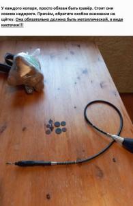

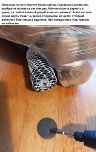

А вот насчет гравера мысль интересная. попробую им убирать белесый налет после БТА, только щетку надо НЕ металлическую.а а как жесткую зубную. В ручную зубной этот налет пидoрасить до получаса на монету приходится( и то бывает в углах рельефа и кавернах все равно остается.

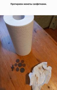

P.S БТА нормально убирается с поверхности предмета обычной салфеткой,путем промакивания,пока жидкость не испарилась с поверхности предмета,после промакивания ждем,пока просохнет сабж,после мягкой зубной щеткой проходим,без фанатизма,но тщательно))белесостей не будет
21.03.2023 в 18:33, Sherl_75 сказал:
@Lupo  БТА нормально убирается с поверхности предмета обычной салфеткой,путем промакивания,пока жидкость не испарилась с поверхности предмета,после промакивания ждем,пока просохнет сабж,после мягкой зубной щеткой проходим,без фанатизма,но тщательно))белесостей не будет
вот с этим то у меня как то и не выходит как раз нормально. все таки и делаю,промакиваю салфеткой пока жидкость не высохнет, как она высыхает - на монете сильная белесость. вроде и раствор спиртовой правильной концентрации делаю...особо эта дрянь в кавернах оседает. на не сильно корродированных монетах то еще ничего, а вот с каверн эту белесость вывести - та еще задачка.
Спасибо за дополнение, но скопирую мной уже написанное: Мои советы не для профессионалов, а для коллекционеров «лайт»
Я описал не патинирование, а именно частичное, очень мелкое, точечное доведение до одного цвета.
Я и сам против натирания серной мазью. Но не вижу ничего страшного в её нанесении на место выкрошки до чистой меди размером до миллиметра, как на фото.

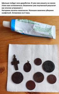

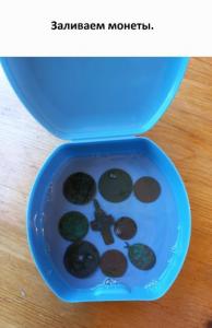

Дополнение. Опыт показал, что нет смысла держать монету в вазелине 3 часа. Достаточно и до часа. Так что метод сокращается на пару часов.  От и до займёт 6 часов.
22.03.2023 в 15:55, Базилла сказал:
ну если небольшой участок серной помазать может и ничего страшного. но я бы этот участок бы раствором марганца-купороса локально обработал(например кисточкой покрасил бы). купоросить монеты - это тоже делают собиратели типа лайт. но пожалуй самый правильный способ из всех простых.
теперь про вазелин, перечитал несколько раз но так и не понял зачем монеты в вазелин вообще совать?
Про советские монеты. ну патина на них такая себе. плюс недочищены. каверны из под зеленки все равно открылись. Не проще ли будет новичку ровно то  же( но с гарантированным домытием) сделать с помощью Трилона-Б ? а патину сами потом со временем наберут. И возможно я не прав но на советской бронзе все же патина не является прям таким необходимым атрибутом как на меди.Ну а если уж так нужна,то можно и их покрасить. кстати попробую метод с солнышком и на ал бронзе,интересно что будет.

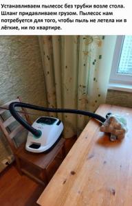

Тут каждый решает сам. По мне они так порельефнее и покрасивее становятся. И второй, важный момент - в момент проходки гравёром, не летит пыль. Вазелин её вяжет и утяжеляет.
смысл примерно следующий. убираем полностью почвенную коррозию, и с помощью ультрафиолетовых лучей(а значит можно делать и зимой и в облачную погоду) ускоряем атмосферную (т.е создание той самой желтой патины, которая образуется на кабинетных)
Трилон-Б мне не понравился. По мне он подъедает монету, в отличии от Санфора.
Патина определённая остаётся, монета не очищается до металла. Имеет вид походившей монеты. (Почему по Вашему мнению монеты недочищены?)

1) первое и самое главное - новичкам лучше монету не чистить вообще. Максимум дистиллированной водичкой промыть от грязи. И выставить на обозрение на форум.Если монета хлам 0-несколько сотен р. можно начинать экзекуцию
2) надо прикинуть что от монеты останется в случае той или иной чистки.  Из какого металла и т.д. проще всего копанину нередкую закинуть в мыло и протирать периодически.
3) про трилон. Металл оно не ест совсем. Оно убирает окислы(и патину тоже ибо это тоже есть пусть благородные но окислы) надо смотреть на монету .можно им убить в ноль до нечитабельности. Если монета уже состоит из окислов.
4) приведенные советские монеты недочщены,на них зелёнка. А патина такая же за полгода-год образуется тупо в альбоме.

4)Честно говоря, посмотрел ещё раз, но так и не увидел, где Вы нашли на очищенных монетах зелень. Её там нет. А если бы и была, то тогда монету нужно было бы подержать в Санфоре не две, а три минуты и все дела. Про патину повторю опять - Вы пишите про полгода-год. А тут про другое - Здесь и сразу.
